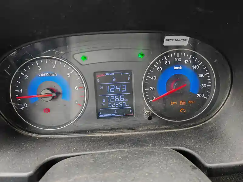

19款D52车辆行驶 方向盘突然转不动锁死是什么回事,锁头没有问题 屏幕显示EPS

EPS代表电子助力转向系统,EPS灯亮了,表示电子助力转向系统有问题了,需要到维修厂去排查处理解决!

19款东风小康D52行驶中方向盘突然转不动、仪表亮EPS,不是钥匙锁头问题,是电子助力转向系统故障触发保护;多为EPS保险熔断、电瓶电压不稳、转向扭矩传感器信号异常,或是线路虚接、助力电机故障,先熄火重启尝试恢复,再检查保险线路,用诊断仪读码检修即可。
