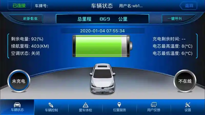

问 EU5 550 你们冬天慢充云钥匙电芯温度显示多少? 删除 推荐精华 置顶 取消置顶 关闭回复 打开回复 推荐编辑 楼主禁言 移动帖子 重置头像 操作记录 Bean_Ng 0浏览 · 2020-01-04 10:17 我不管怎么开,怎么开空调暖,都是6-8甚至慢充7A电流的时候也是6-8度,好无解,水军绕道 举报 打开汽车之家 阅读体验更好 相关问题 更多 问车机 0回答 问北汽eu5打滑就断油 0回答 问充电 0回答 问想问下车主和厂家。 0回答 问有没有推荐的减震器 0回答 问踩油门有延迟 0回答 优质解答 yuge2020 关禁闭 已屏蔽 Bean_Ng 2020/01/05 12:07:54 发表在 板凳 液冷壶的水循环快充才会加热到20度,慢充加热到几度就不加热了。 2020-01-05 15:04 回复 屏蔽此人 举报 删除 取消删除 禁言 重置头像 共有条对话 > 全部回复 只看楼主 yuge2020 关禁闭 已屏蔽 水泵坏掉导致不加热了? 2020-01-05 10:43 回复 沙发 屏蔽此人 举报 删除 取消删除 禁言 重置头像 共有条对话 > Bean_Ng 楼主 关禁闭 已屏蔽 北京EU5 yuge2020 2020/01/05 10:43:47 发表在 沙发 水泵坏掉导致不加热了?液冷壶的水循环 2020-01-05 12:07 回复 板凳 举报 删除 取消删除 禁言 重置头像 共有条对话 > yuge2020 关禁闭 已屏蔽 Bean_Ng 2020/01/05 12:07:54 发表在 板凳 液冷壶的水循环快充才会加热到20度,慢充加热到几度就不加热了。 2020-01-05 15:04 回复 地板 屏蔽此人 举报 删除 取消删除 禁言 重置头像 共有条对话 > Bean_Ng 楼主 关禁闭 已屏蔽 北京EU5 yuge2020 2020/01/05 15:04:16 发表在 地板 快充才会加热到20度,慢充加热到几度就不加热了。今天 下午去服务站,说慢充5度以上就不加热了,快充没试反正 2020-01-05 18:46 回复 举报 删除 取消删除 禁言 重置头像 共有条对话 > yuge2020 关禁闭 已屏蔽 Bean_Ng 2020/01/05 18:46:41 发表在 4楼 今天 下午去服务站,说慢充5度以上就不加热了,快充没试反正快充会加热到25度,最热那个电芯达到25度就停了。 2020-01-05 18:48 回复 屏蔽此人 举报 删除 取消删除 禁言 重置头像 共有条对话 > Bean_Ng 楼主 关禁闭 已屏蔽 北京EU5 yuge2020 2020/01/05 18:48:45 发表在 5楼 快充会加热到25度,最热那个电芯达到25度就停了。550液冷和500一样逻辑吗? 2020-01-06 16:27 回复 举报 删除 取消删除 禁言 重置头像 共有条对话 > yuge2020 关禁闭 已屏蔽 Bean_Ng 2020/01/06 16:27:42 发表在 6楼 550液冷和500一样逻辑吗?应该一样,r500需要30分钟加热,边加热边增大电流;r550液冷电池,加热速度更快、温度更均匀。 2020-01-06 16:36 回复 屏蔽此人 举报 删除 取消删除 禁言 重置头像 共有条对话 > 北京车友9301046 关禁闭 已屏蔽 我要申诉 本楼已被删除 查看回帖内容查看操作记录 2020-01-09 20:49 屏蔽此人 删除 取消删除 禁言 重置头像 共有条对话 > 还想在主楼增加内容?点击续写主楼内容 登录 参与更多互动 发表回复 打开App,查看更多评论 首 页 上一页 下一页 末 页 跳 转 取 消 还想在主楼增加内容?点击续写主楼内容 登录 参与更多互动 系统故障 发表回复 图片最多上传9张 微信好友 微信朋友圈 新浪微博 QQ好友 QQ空间 取消 相关推荐 加载中
