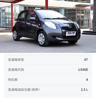

雅力士拆油底壳 重力更换爱信变速箱油4升  爱信变速箱滤芯 原厂变速箱垫  换完开起来感觉车好沉 不好跑  哪位大哥知道什么原因

你油加多了,放掉一些

3升或者3.3升。多了不行

变速箱油不对,或者加多了。

08年雅力士1ZR发动机 挂D档起步 放手刹 串着飞出去 正常不

你油加多了把,AT变速箱在水温上车完全热的状态着车看有量不超上线
