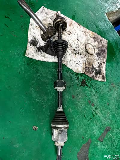

半轴外球笼防尘套看不出明显破损,但是渗油明显,油渍甩出来很明显。有些修理厂说不能单独更换防尘套,因为可能会把半轴敲碎。建议更换半轴总成。(图片是网上下载的,不是我自己的车)

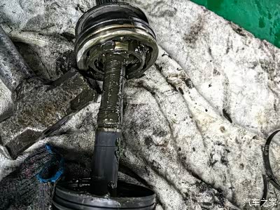

今天去拆半轴,结果轴承敲不出来,用力敲变形了。整根半轴报废,无奈只能换半轴总成。老车换防尘套如果不是用免拆的还是有点风险的。这个原装的半轴

防尘套完全可以单独更换,维修厂建议更换总成主要是出于工时和风险考量:拆卸旧球笼时若操作不当确有损坏半轴的风险,且他们默认破损后内部球笼已磨损。决策关键在于球笼本身是否健康——如果车辆转弯时完全没有“咔咔”异响,就说明内部未损坏,此时寻找一家靠谱的修理厂进行精细操作,单独更换防尘套是性价比最高的方案;若已出现异响,则必须更换整个半轴总成。

雅力士的半轴外球笼防尘套完全可以单独更换。修理厂说不能单换是图省事,换总成利润高。只要球笼没异响,只换防尘套加新润滑油就行,找个靠谱的店施工。
