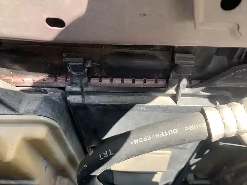

问 这水箱是不是真得要换了? 删除 推荐精华 置顶 取消置顶 关闭回复 打开回复 推荐编辑 楼主禁言 移动帖子 重置头像 操作记录 我是吴彦祖 0浏览 · 2024-09-27 11:14· 发布于广东 这水箱是不是要换了,?? 举报 打开汽车之家 阅读体验更好 相关问题 更多 问雅力士水箱温度过高 0回答 问12万公里换火花塞 0回答 问刚买的二手雅力士 0回答 问机油 0回答 问雅力士开车 0回答 问雅力士和天语减震对比 0回答 全部回复 只看楼主 1蒋先森 关禁闭 已屏蔽 锐际 没看出有啥问题啊不放心就去店里面查下在做决定 2024-09-27 14:17 来自湖北 回复 沙发 屏蔽此人 举报 删除 取消删除 禁言 重置头像 共有条对话 > 内蒙宏光老白 关禁闭 已屏蔽 五菱宏光S3 从图片上看不出来是不是水箱顶盖漏的防冻液还是管路接口漏的,如果是水箱没有堵的情况下水箱顶盖可以修复的。 2024-09-27 14:19 来自内蒙古 回复 板凳 屏蔽此人 举报 删除 取消删除 禁言 重置头像 共有条对话 > 雅力士顺风 关禁闭 已屏蔽 雅力士 换个一劳永逸,彻底根治。 2024-09-29 17:57 来自江西 回复 地板 屏蔽此人 举报 删除 取消删除 禁言 重置头像 共有条对话 > 波子Leung 关禁闭 已屏蔽 可以单独换上盖。原装水箱不建议整个换。坐标佛山。 2024-11-08 07:12 来自广东 回复 屏蔽此人 举报 删除 取消删除 禁言 重置头像 共有条对话 > 鸡同鸭讲5362 关禁闭 已屏蔽 路边随便一个修水箱的就能解决。300块以内。 2024-11-14 18:28 来自广东 回复 屏蔽此人 举报 删除 取消删除 禁言 重置头像 共有条对话 > 我是吴彦祖 楼主 关禁闭 已屏蔽 观察了这么久破案了,这段时间发现水箱盖有防冻液喷射的痕迹,我还以为是水箱盖老化不够压力买了一个,直到昨天发现水箱框架的一个孔下面有一条极为细小的水柱,不认真观察都看不到,网上买了水箱和防冻液准备去换了 2024-11-29 18:08 来自广东 回复 举报 删除 取消删除 禁言 重置头像 共有条对话 > 还想在主楼增加内容?点击续写主楼内容 登录 参与更多互动 发表回复 打开App,查看更多评论 首 页 上一页 下一页 末 页 跳 转 取 消 还想在主楼增加内容?点击续写主楼内容 登录 参与更多互动 系统故障 发表回复 图片最多上传9张 微信好友 微信朋友圈 新浪微博 QQ好友 QQ空间 取消 相关推荐 加载中
