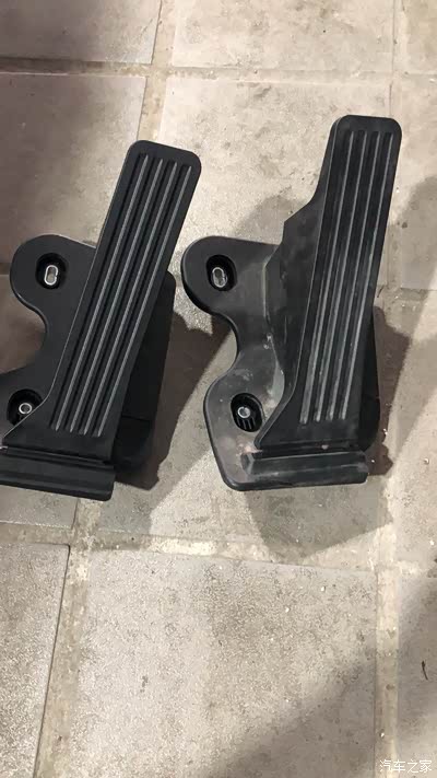

    我19年12月的车,到去年3月共换了3个油门踏板,现在终于正常。
