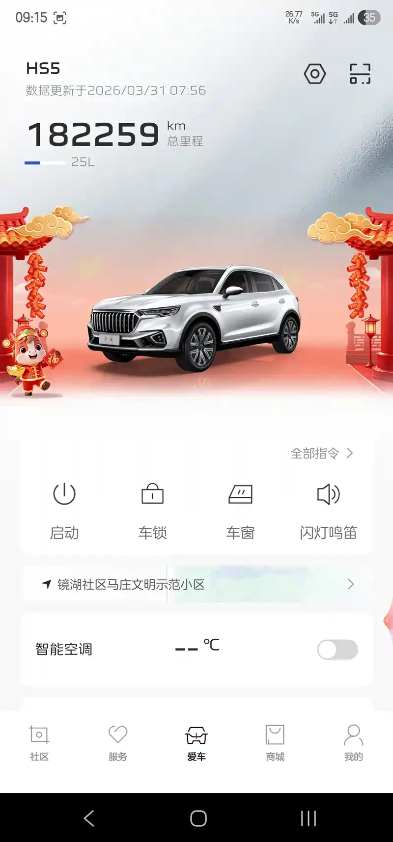

已经困扰很长时间的问题,发动机转速800以内车子就会有震颤感觉!不是很强烈但是体验很差。转速上去以后震颤感觉就消失,不管停车P档还是行驶都是这个样子!去了几个4s店都说正常现象。说有啥异常车子会提醒,还让我加98号油试试,我一直都是正规加油站加油,检测也不知道检测的啥,有车友遇到同样的问题嘛。怎么解决。

18万多公里了,动力也没有下降?先考虑油品、供油系统、进排气脏堵、机脚胶老化等问题。
