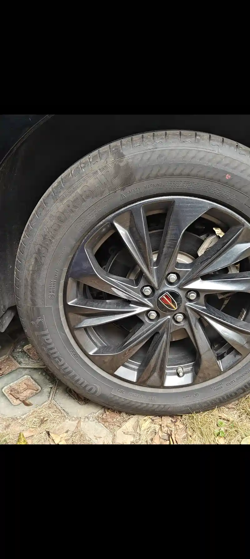

家人们,今天停车的时候没注意,右前轮直接蹭到马路牙子上了,当时“咔”的一声,心都凉了。下车一看,轮胎侧面刮了一大块,现在心里特别慌,不知道这胎还能不能用,要不要直接换?
我把照片发出来了,大家帮我看看:
- 刮擦主要在轮胎侧面,有一块橡胶明显磨掉了,还有发白的痕迹
- 目前没看到鼓包,也没漏气,就是看着挺吓人的
- 车型是红旗,轮胎是马牌的,规格是235/60 R18
想问问有经验的车友或者师傅:
1. 这种情况属于严重损伤吗?会不会有爆胎风险?
2. 还能正常开吗?能不能上高速?
3. 是必须换胎,还是可以先凑合用一阵?
新手司机第一次遇到这种事,完全没经验,求大家给点建议,感激不尽!🙏

威麟X5
没那么严重,照片上看好像也就是磨掉了一点点外皮,没有伤到胎壁里面的情况,是没有太大影响的。
不至于那么脆弱。下次开车小心点就是

科鲁泽
从图片上看没什么事,正常开就行了,不放心的话每次上车前检查一下,没有鼓包一般是没有问题的。

我跟你一样,1000-2000多公里的时候,去喝一个喜酒,就把右前轮给搞废了,是侧面不知道被什么捅破了,后面无法补,只能更换新的,补胎的说,在乡村路跑随便跑,但上高速有爆胎的风险,我最后还是换了,虽然上高速的情况不多,但这种事情还是不要心存侥幸的好。你这个比我的情况好,随时关注它,应该还能跑蛮长时间的,建立最好还是要问问专业人士的意见一下。

红旗HS5
没啥问题,没裂纹,没露侧帘,安全的

保定车友2206972 关禁闭 已屏蔽
轮胎侧面是最薄弱的地方但你蹭的并不严重没伤到胎帘胎线,这个情况就是要注意再次伤到同一地方就危险了,目前完全放心使用。

传祺M6
不严重,虽然是胎壁,到也就擦掉点表皮纹路,并没伤及胎壁,不影响安全,放心使用。

红旗HS5
轮胎和轮毂的缝隙为啥这么不均匀?有的地方缝隙这么大?

红旗HS5
这样的擦碰没有任何问题!橡胶轮胎没有想象的那么差。放心开吧

红旗HS5
没问题的,可以正常使用,看图片没有划破轮胎

红旗HS5
没开裂就没问题,橡胶有弹性的
