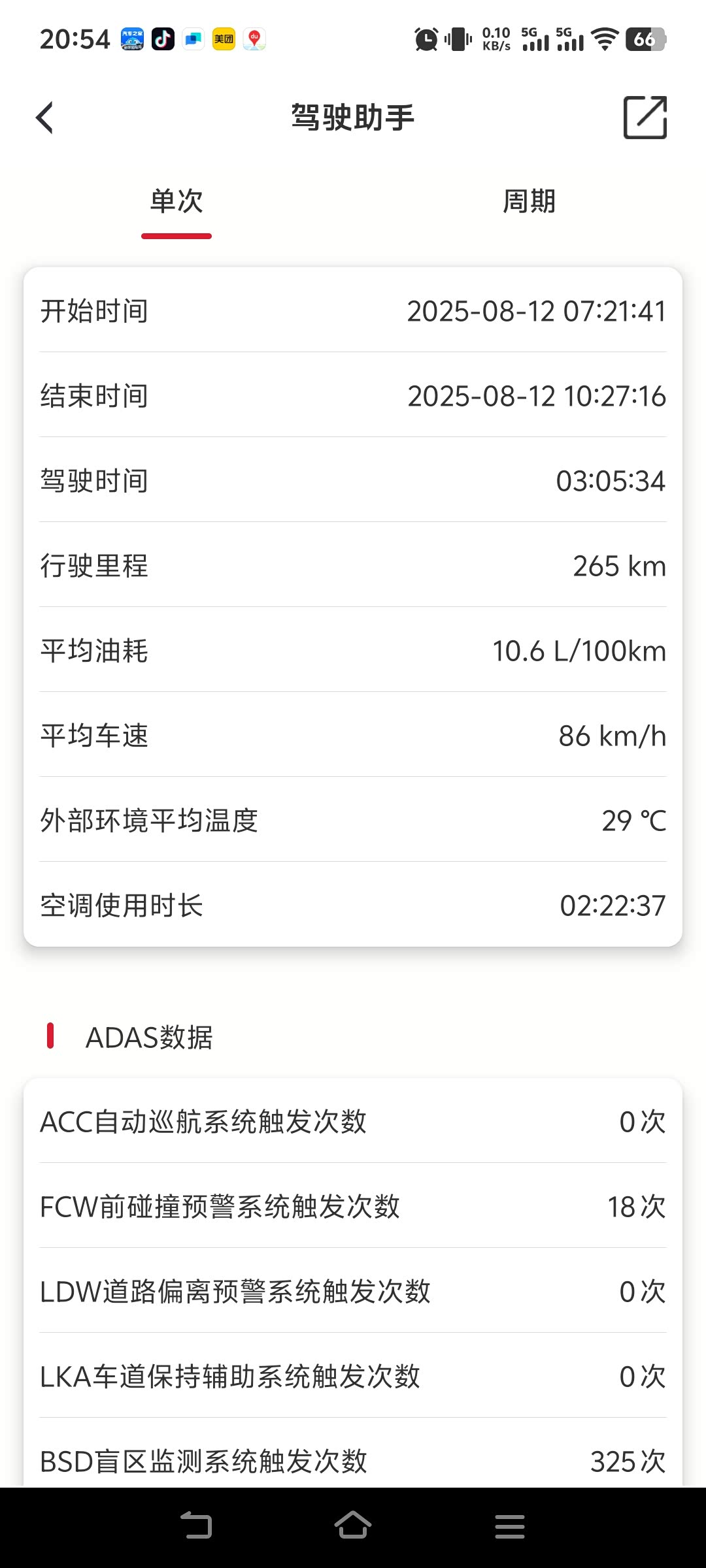

我这车油耗算高还是算低?纯高速油耗10.6百公里。

高了,高了。你有18次前碰撞预警证明跟车很近,可能有多次急加速急减速行为,平均车速86公里正常是不会有这么高油耗的,至少在9个油以下甚至更低。

纯高速油耗都超过10个,确实是偏高了,正常情况下8个左右差不多。

你的油耗高了很多,油耗跟你的驾驶习惯有很大的关系,急加速急减速都会大大增加油耗。平均车速能达到86,说明高速的路况很好或者全程高速的占比很大,那么你的正常油耗应该在7-8左右。
18次前碰撞预警说明你跟车太近,需要不停的制动去拉长跟车距离,油耗自然就上去了。养成良好的驾驶习惯,能增加安全性,同时也能降低油耗

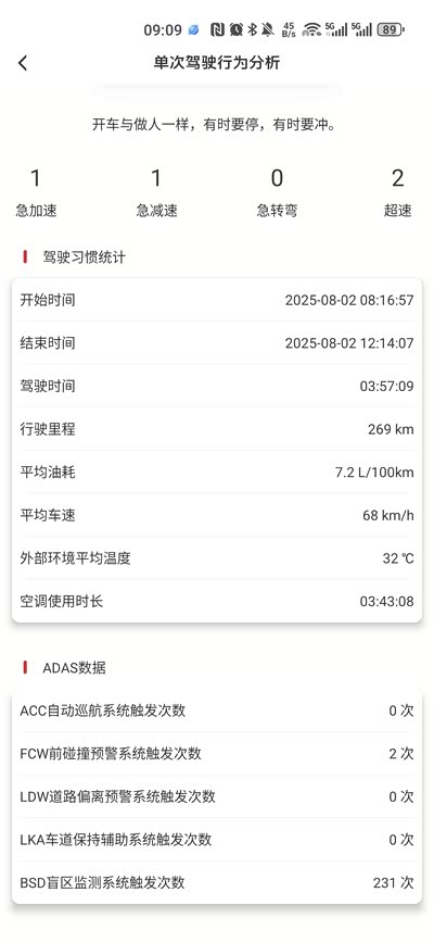

我找了两条与你情况相似的行程记录,油耗比你的低多了。7.2油耗的那条是要赶回去参加婚礼,高速全程100-120之间,能超车绝不跟车的那种跑法。

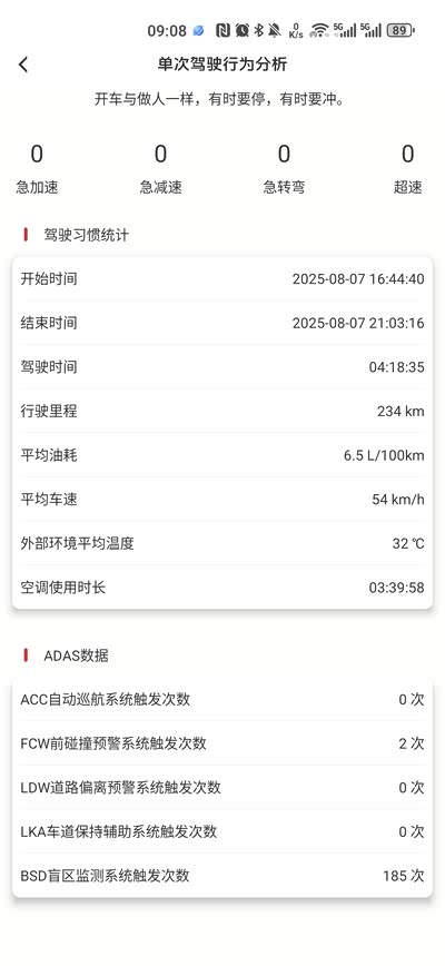

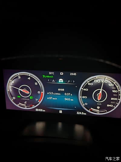

6.5油耗是高速全程95巡航,高速油耗表显降到了5.5,加上市区道路80公里,综合油耗6.5。

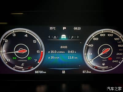

但是市区道路就没办法了,这个笨重的大家伙等红灯、开空调和低速行驶,油耗都会蹭蹭往上涨。我今天早上高峰期跑出了16的有史以来最高的油耗
