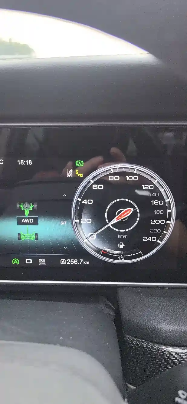

问 盲区检测坏了,有没有车主遇到? 删除 推荐精华 置顶 取消置顶 关闭回复 打开回复 推荐编辑 楼主禁言 移动帖子 重置头像 操作记录 你髅哥 0浏览 · 2024-07-21 18:18· 发布于山东 无语!莫名其妙就坏了 举报 打开汽车之家 阅读体验更好 相关问题 更多 问机车版本 0回答 问表显油耗如何调? 0回答 问排气管生锈正常吗? 0回答 问机车与高德地图问题 0回答 问22款车机升级 0回答 问关于高速路噪音的处理 0回答 全部回复 只看楼主 1780蓝狐 关禁闭 已屏蔽 奥迪A3 这个质保期内免费更换的,坏了就抽空去售后索赔一下呗,估计就是安装在后杠内侧的探测雷达出了问题,更换的话要把后杠拆下来,得耽搁半天时间。 2024-07-21 20:29 来自上海 回复 沙发 屏蔽此人 举报 删除 取消删除 禁言 重置头像 共有条对话 > Pipayu3302 关禁闭 已屏蔽 红旗HS5 我的盲区雷达没有坏,但去年前后雷达莫名其妙的坏了!!!我一直没注意,害得我好几次撞了电线杆和护栏!偶尔才发现是雷达不响了,就是倒车只响三声就不响了!!!后来4S店说是雷达主板坏了!更换了后正常了! 2024-07-22 08:26 来自河北 回复 板凳 屏蔽此人 举报 删除 取消删除 禁言 重置头像 共有条对话 > 每到周五有力量 关禁闭 已屏蔽 电子产品嘛,偶尔出现点问题也正常的。 2024-07-23 15:20 来自吉林 回复 地板 屏蔽此人 举报 删除 取消删除 禁言 重置头像 共有条对话 > 造梦先森 关禁闭 已屏蔽 红旗EH7 导致盲区监测故障的原因可能有以下几种:1,摄像头脏污或故障:脏污情况下需清洗或擦拭摄像头;若是摄像头故障,则需更换,质保期内可免费索赔更换。2,摄像头线束松动:接触不良会导致故障,需拆开摄像头区域零件,用万用表排查。若线束有问题需更换,4s店报价约300元;若是松动,重新插拔并固定好即可,质保期内免费处理。 2024-08-03 18:45 来自北京 回复 屏蔽此人 举报 删除 取消删除 禁言 重置头像 共有条对话 > 还想在主楼增加内容?点击续写主楼内容 登录 参与更多互动 发表回复 打开App,查看更多评论 首 页 上一页 下一页 末 页 跳 转 取 消 还想在主楼增加内容?点击续写主楼内容 登录 参与更多互动 系统故障 发表回复 图片最多上传9张 微信好友 微信朋友圈 新浪微博 QQ好友 QQ空间 取消 相关推荐 加载中
