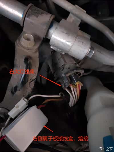

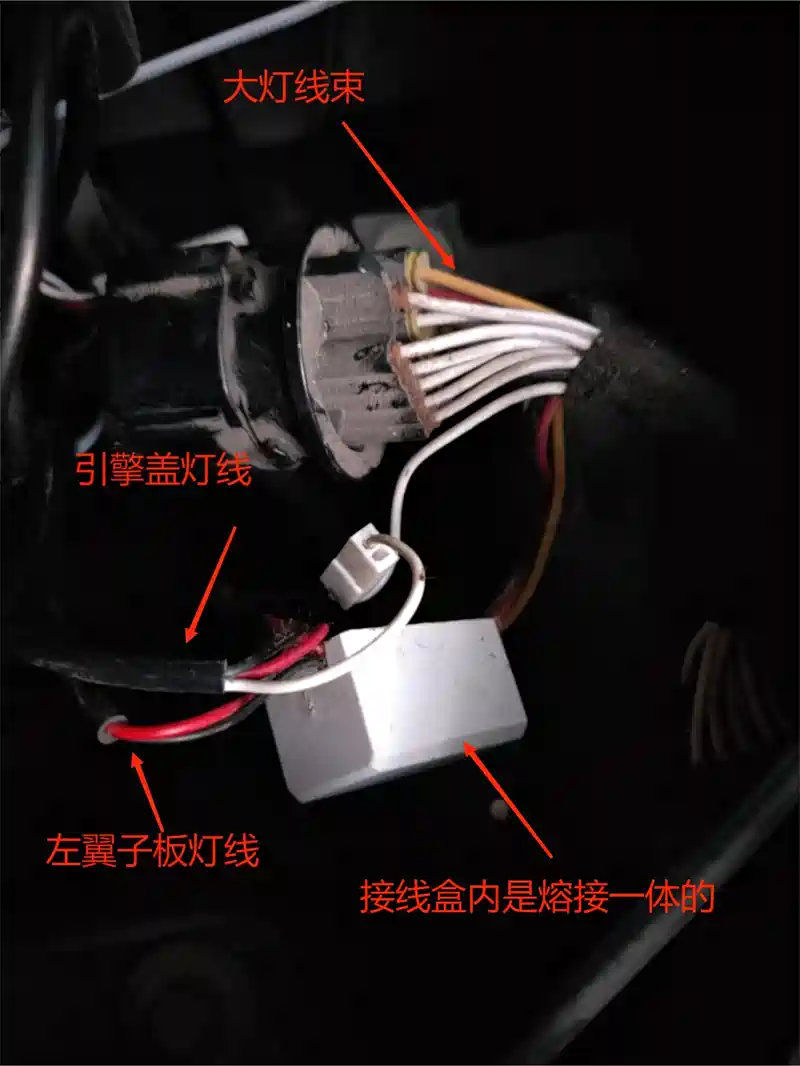

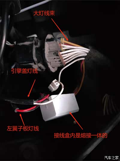

去年4月份提的22款四驱中配,当时4S赠送的全套翼子板、中网和引擎盖发光灯,提车的时候店里给装好的。现在用了一年多点,不想用了,昨天自己动手拆,因时间关系只换了两边翼子板和引擎盖的灯,中网没来得及换。拆过后发现这些灯线和大灯的线束是完全匹配的,没有另外接头的痕迹。问题来了,要怎么样才能把发光灯的电源线拆下来?直接剪断吗?会不会影响大灯的自检和正常使用?而且还想保留完整的这套发光灯。

用的无损转接线对插的。,把加装的转接线去掉再把原车大灯插上就可以了,

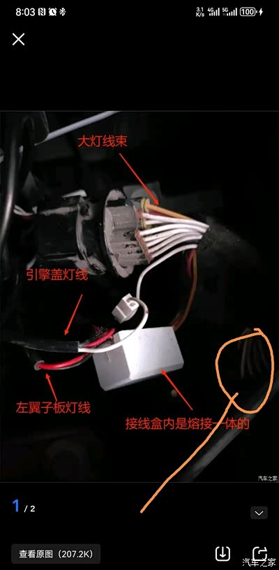

这个地方还有个接头把,把它拔下来就好了
