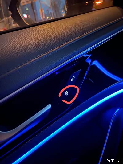

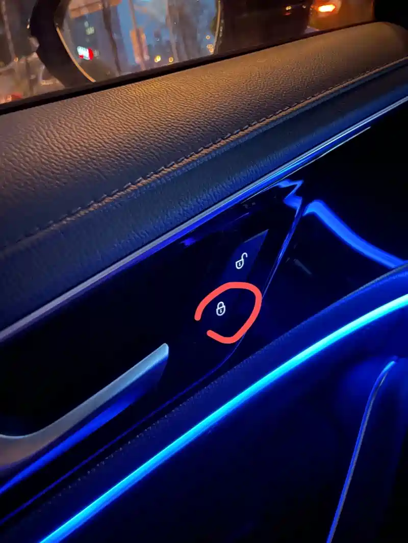

1、无法锁车(锁车键按下后,门拉不开,但是耳朵不收,车内氛围灯也不灭)
2、行驶时,车速第一次大于20km自动落锁,之后如果减速或等红绿灯车速降下来了之后,再次行驶大于20仍然自动落锁。左门中控锁灯不亮(去4s排查,连接电脑没有任何故障代码,重新刷了车辆控制系统,更换门板备件仍未恢复。回复可能是后备箱锁问题,更换后备箱锁块仍未恢复。)
3,今早又自动恢复了,有车友们遇到过此类情况吗?……

这种失灵时不灵的说到底还是电脑模块或系统问题。
我遇到过一个长城车,总是停车后就启动不了,需要拔掉电脑线放电再接上才可以,有时候反复好几次,4S和厂家都拿不出解决方案,并且据车主说是通病。

本人车盲看法,感觉楼主去的4S没修对地方或者在敷衍楼主(部分红旗4S的态度是车主交了钱就OK,至于消费者的车能不能顺利使用4S并不关心),应该是中控锁或者电脑版出问题了,这傻4S读故障码能读个蛋,又不是引擎和变速箱。这4S操作有点诸如引擎罩坏了读故障码,然后没故障码,就判定为车辆没故障的***感觉。那天我行李架坏了是不是也读故障码,然后告诉我没故障?建议楼主换个4S有条件的话。得换和防盗/锁车相关的电子零件。

第一个问题是不是某个门没关严?
