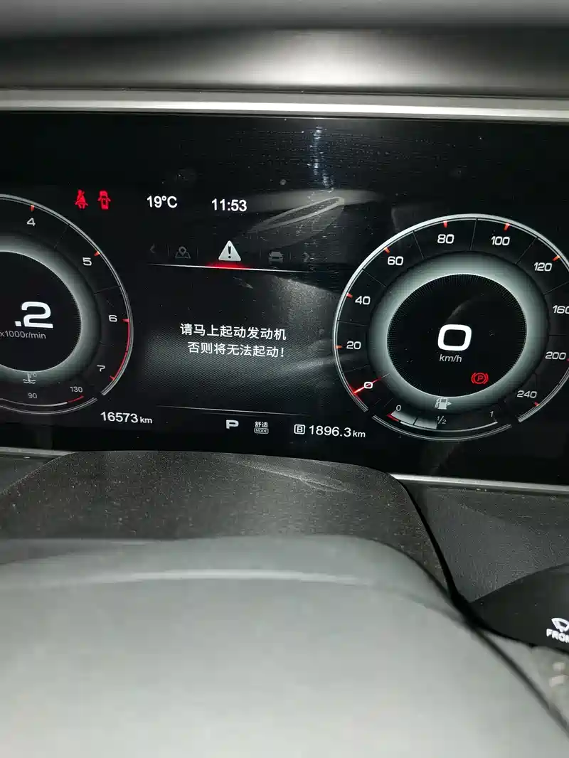

大家遇到过这样的问题吗

我的车这几天也出现这个提示,我专门到4S店检测电瓶,电瓶是正常的,多跑跑应该会消除这个提示。

电瓶没什么店了

电瓶即将没电多跑跑

停很多天就这样,多跑跑就好了!

我的车有过此显示!
警告!!!显示电力不足要马上启动发动机!!!并且多跑跑或到4S店里给电池充电!否则电瓶有报废的危险!!!

电瓶电量低了

电瓶快不行了,快换电瓶

这款车带有智能系统红旗智联之类的,车不开智能系统也在工作的,有一定电量消耗的(就如手机一样黑屏放在那里一段时间也会没电的),。
车辆时间长了不开、不跑就会出现这个提示,这个提示是为了保护电池。车长期不开,没有对电池进行充电,所以就会有这个提示,只多跑动的车就没那么容易出现。
