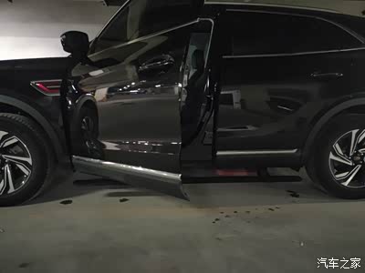

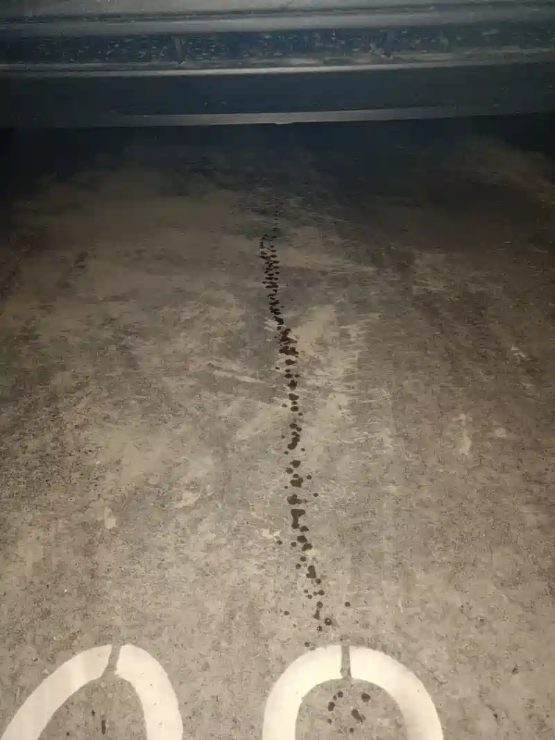

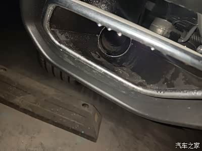

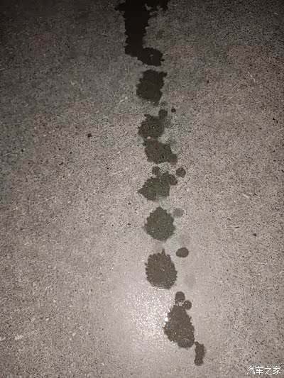

10月14日买的新车,车子滴水是什么原因?没有开空调,今天上午还没有滴水现象,下午3点半和5点半,两次停车发现有滴水现象,一路滴过来的,可见水量较多。之前没有滴水现象。除了排气管正常滴水外,还有其它原因吗?

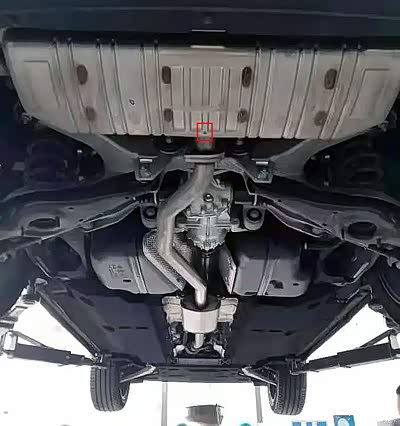

发动机充分燃烧会有水分,夏天多以气态形式排出,冬天水气会凝结成液态水。积攒在排气管里会腐蚀排气,所以排气管大多会有排水孔。天冷发动机燃烧充分排气就会滴水。猜测HS5的应该是在消音器附近有个中置的排水孔(如图)。实在不放心可以去4S升起来看看是不是那个孔滴水。是的话就代表车子无故障且燃烧充分。

短时间行驶几公里,停车后最容易有滴水现象,而且水量较多。今天开了二十几公里,停车后反而没有滴水现象,可能是因为行驶路程短,排气管和消音器内热外冷,加上环境低,容易产生大量的水。如行驶时间长,排气管和消音器内外温度都很高,以气体形式排出来了,停车后反而没有水。
