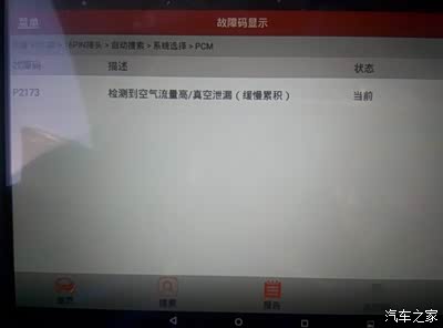

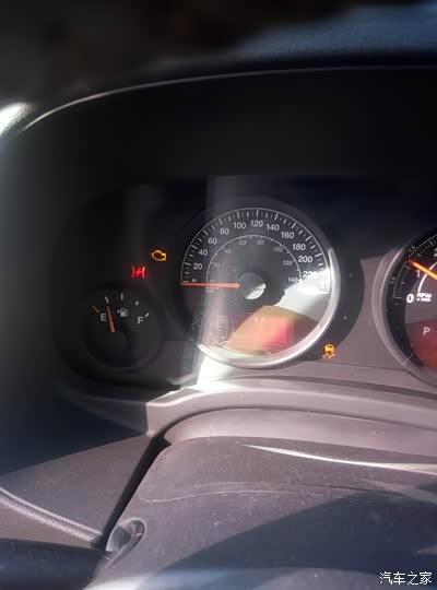

吉普指南者更换完节气门还是报p2173故障,真空泄露,缓慢累积!!进气管垫,节气门,节气门垫都换了,节气门的故障解决了,可是一直报这个故障,求高手指点!!在线等。

我现在在跑,故障码一出怠速就高,而且加不上油了。加速无力
那肯定还是有问题啊,换多长时间了,在哪换的节气门什么的啊,再回去找他们,我之前在四s索赔的节气门,换完了就正常了

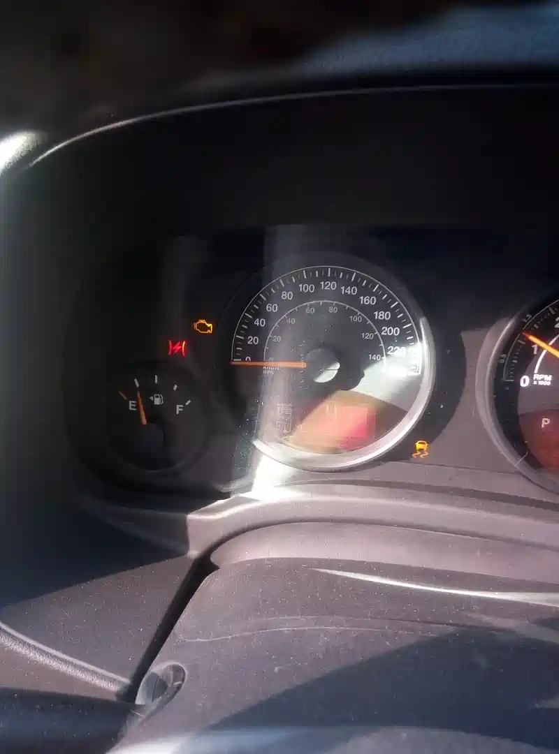

只是故障灯亮吗,车不会出现抖动加速无力怠速高的现象吧
2017-03-01 10:19 回复
qiang27 楼主 关禁闭 已屏蔽
jeep指南者_大伟 2017/03/01 10:19:55 发表在 地板
