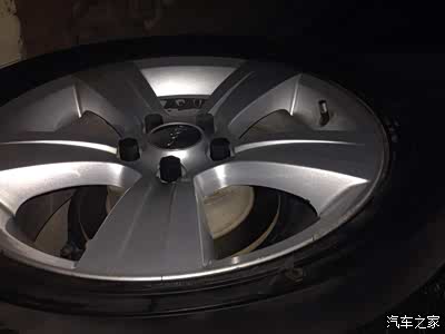

问 指南者轮毂螺丝 删除 推荐精华 置顶 取消置顶 关闭回复 打开回复 推荐编辑 楼主禁言 移动帖子 重置头像 操作记录 冰哥陕西 0浏览 · 2017-02-27 22:31 指南者轮毂螺丝帽为什么会掉呢求解办法??? 举报 打开汽车之家 阅读体验更好 相关问题 更多 问变速箱油 0回答 问火花塞 0回答 问松油门发动机啸叫 0回答 问导航升级 0回答 问指 0回答 问14款指南者 0回答 优质解答 小辛奕奕 关禁闭 已屏蔽 指南者(进口) 冰哥陕西 2017/02/27 22:31:52 发表在 主楼 指南者轮毂螺丝帽为什么会掉呢求解办法???全部搞掉它,然后去某宝买轮胎螺丝套,记得要是都搞掉了就买17的,原车就买19的。 2017-02-28 09:36 回复 屏蔽此人 举报 删除 取消删除 禁言 重置头像 共有条对话 > 全部回复 只看楼主 松原车友8053019 关禁闭 已屏蔽 我的也丢了一个 2017-02-28 02:57 回复 沙发 屏蔽此人 举报 删除 取消删除 禁言 重置头像 共有条对话 > 万年宽宽 关禁闭 已屏蔽 指南者(进口) 小值混江湖 2017/02/28 02:57:18 发表在 沙发 我的也丢了一个是里面的那个张紧弹彉松了一点,你把它扩张一下,再盖上去,就不会掉了 2017-02-28 07:16 回复 板凳 屏蔽此人 举报 删除 取消删除 禁言 重置头像 共有条对话 > 冰哥陕西 楼主 关禁闭 已屏蔽 指南者(进口) 谢谢车友,我说是固定的那5颗轮胎螺丝帽,只要拆过轮胎就有可能脱落,某店听说是装饰品。 2017-02-28 08:11 回复 地板 举报 删除 取消删除 禁言 重置头像 共有条对话 > 全新大小切诺基 关禁闭 已屏蔽 冰哥陕西 2017/02/28 08:11:15 发表在 地板 谢谢车友,我说是固定的那5颗轮胎螺丝帽,只要拆过轮胎就有可能脱落,某店听说是装饰品。定期检查,使用扭矩扳手紧固螺丝 2017-02-28 09:24 回复 屏蔽此人 举报 删除 取消删除 禁言 重置头像 共有条对话 > 小辛奕奕 关禁闭 已屏蔽 指南者(进口) 冰哥陕西 2017/02/27 22:31:52 发表在 主楼 指南者轮毂螺丝帽为什么会掉呢求解办法???全部搞掉它,然后去某宝买轮胎螺丝套,记得要是都搞掉了就买17的,原车就买19的。 2017-02-28 09:36 回复 屏蔽此人 举报 删除 取消删除 禁言 重置头像 共有条对话 > 冰哥陕西 楼主 关禁闭 已屏蔽 指南者(进口) 小辛奕奕 2017/02/28 09:36:54 发表在 5楼 全部搞掉它,然后去某宝买轮胎螺丝套,记得要是都搞掉了就买17的,原车就买19的。感谢车友,好的是每次掉都在车库被我捡回来了,下次再丢我就全换了它。 2017-02-28 10:19 回复 举报 删除 取消删除 禁言 重置头像 共有条对话 > 笑迎红杏下墙来 关禁闭 已屏蔽 自由客 冰哥陕西 2017/02/28 10:19:07 发表在 6楼 感谢车友,好的是每次掉都在车库被我捡回来了,下次再丢我就全换了它。用502胶水试试,看看能不能粘牢固 2017-02-28 10:36 回复 屏蔽此人 举报 删除 取消删除 禁言 重置头像 共有条对话 > 松原车友8053019 关禁闭 已屏蔽 万年宽宽 2017/02/28 07:16:54 发表在 板凳 是里面的那个张紧弹彉松了一点,你把它扩张一下,再盖上去,就不会掉了都丢了还扩张啥了,也没买新的,就那么地呢 2017-02-28 20:11 回复 屏蔽此人 举报 删除 取消删除 禁言 重置头像 共有条对话 > 全新大小切诺基 关禁闭 已屏蔽 螺丝是越跑越紧的,你这掉了估计是紧过头最后疲劳了。或者本身就没锁紧。 2017-02-28 20:19 回复 屏蔽此人 举报 删除 取消删除 禁言 重置头像 共有条对话 > gutonghua 关禁闭 已屏蔽 指南者(进口) 为什么?????~~~~~因为:没拧紧!没拧紧!没拧紧!!!重要的事情一定要说三遍~我这个肯定是拧紧了,而且也从来没单独检查过,现在一年半了还没有丢过哟~~~~ 2017-03-02 09:01 回复 屏蔽此人 举报 删除 取消删除 禁言 重置头像 共有条对话 > 老梧_桐 关禁闭 已屏蔽 豹5 502不管用 2017-03-03 14:53 回复 屏蔽此人 举报 删除 取消删除 禁言 重置头像 共有条对话 > 冰哥陕西 楼主 关禁闭 已屏蔽 指南者(进口) 笑迎红杏下墙来 2017/02/28 10:36:47 发表在 7楼 用502胶水试试,看看能不能粘牢固502肯定是不行的,每次保养车轮胎都会卸下来的。固定轮毂的螺丝是不会掉的,脱落的是螺丝外的装饰帽。看样子只能下次一次都换掉它。 2017-03-03 15:55 回复 举报 删除 取消删除 禁言 重置头像 共有条对话 > 还想在主楼增加内容?点击续写主楼内容 登录 参与更多互动 发表回复 打开App,查看更多评论 首 页 上一页 下一页 末 页 跳 转 取 消 还想在主楼增加内容?点击续写主楼内容 登录 参与更多互动 系统故障 发表回复 图片最多上传9张 微信好友 微信朋友圈 新浪微博 QQ好友 QQ空间 取消 相关推荐 加载中
