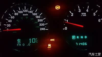

指南者46700km,3灯全亮,清洗节气门、消故障码后无用,4S要求换节气门总成,花费约2800元。极度郁闷!!!
考虑老化和节气门质量,最终觉得先换换-克莱斯勒铂锐/指南者/进气支管垫/垫/2.0/2.4/纯正mopar ,TB 35元加运费10元。
1月更换后故障灯消失,到目前一切正常!
请各位车友,如发生3灯全亮故障,先更换进气支管垫试试,在考虑换节气门总成。

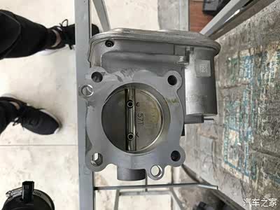

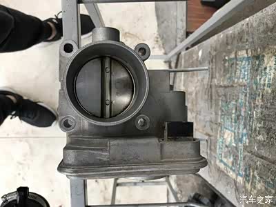

我是这三个灯亮了.节气门一个灯.发动机一个灯.还一个汽车稳定.我节气门已经换过一次了.今天把这个节气门拆下来.发现节气门很干净.没有积炭.
