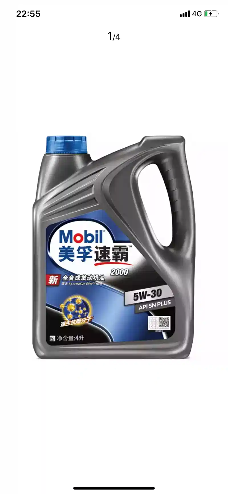

东风小康d51可以用美孚5w~30机油吧?

当然是可以的哈!只要保证是正品就可以了!
机油简单的说就是基础油加添加剂构成的,主要起作用的部分还是基础油,添加剂只是加强基础油的一些功能,买到正品的机油才是关键,一般大品牌的机油比较容易仿冒,小众机油保真稍微高一些。
如何参数选择:
W前面的数字参数如何选择:北方地区,一般建议使用0W或者是5W的机油,这种机油的抗低温流动性比价好。
W后面的数字参数如何选择:市区走的多,不太激烈驾驶的车型,可以选择10-20的机油粘度的机油,有助于省油降耗,平时高速多,驾驶比较激烈的适合30-40的机油,能更好的保护发动机零部件。
总的来说,涡轮增压发动机更需要好机油的润滑保护,一般都推荐全合成机油,自然吸气相对工况不是那么恶劣,可以使用半合成机油或者是全合成机油,当然性价比出发,经济性来说,矿物油是物美价廉的!

用这个SN级的全合成机油肯定是没有问题的,不过可以矿物油或者半合成的就够了的

完全可以的 ,没问题 。

半合成够用
