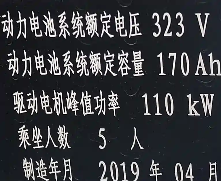

请问一下这边有台指导价12.95万的s4 (我通过铭牌查出来的)(座椅是织物,不是皮的
)车商最先一直说可以跑400,我查出来是54.9度电,nedc355。请问这个车实际能跑多少,有没知道的。
同样都是55度电,磷酸铁锂的,怎么后面的版本nedc就标的402了。

这款车的真实续航里程基本上能够达到标称续航里程的8折,网上吧还可以的。

不跑高速不开空调,这车实际能跑的比显示的多。

60度电三元锂的才是402公里
情感白纸 关禁闭 已屏蔽
55/15=3.7 这车应该能300至370km左右 老司机总结
