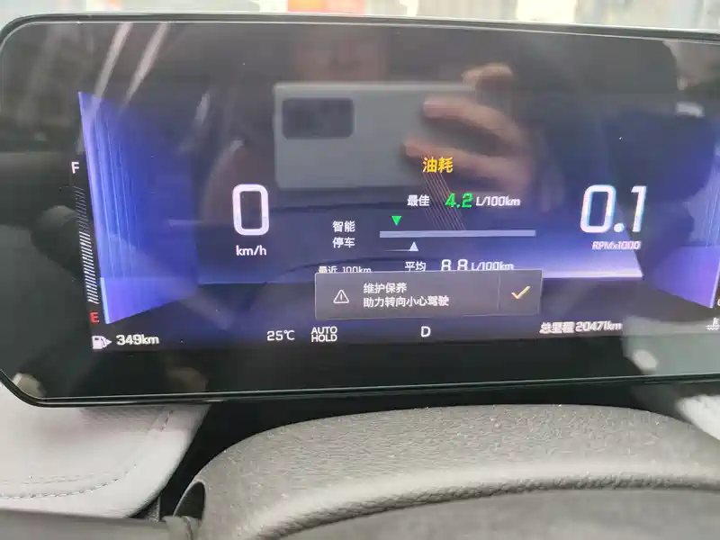

前两天科鲁泽突然开始启动后娱乐屏会延迟启动,当时也没管,然后昨天发动以后挂D档踩油门也不走,倒档也是,踩油门转速会起来但是车依然一动不动,重新熄火发动又好了,今天开了自动启停以后,每次发动界面就会弹出图片上的提示,真的很磨人,有没有朋友知道是啥问题啊?本地还没有雪佛兰的4s店,这属不属于保修范围啊

saitao兄,你这情况大概率是转向助力系统的传感器或控制模块出了小故障,也可能是系统程序偶发紊乱。你车龄2年还在保修范围内,虽然本地没4S店,但可以联系周边城市的雪佛兰4S店,把故障现象和维修店读的数据发给他们,让他们判断是否属于保修。另外也可以先尝试断电复位,断开电瓶负极等几分钟再接上,看看能不能消除提示。希望这些对兄弟有帮助。

赶紧去索赔吧,以后会越来越频繁出现失速的。我的更换了加速踏板解决了。

就一句话,该换电瓶了。

换电瓶了,跟我上次一样的故障,换完就好了,不需要去修理店

没错,电瓶一般两三年就开始不行了,启动车辆车机中控屏还会延时亮起,变速箱维护保养提示等,更换新电瓶后一切就好转
