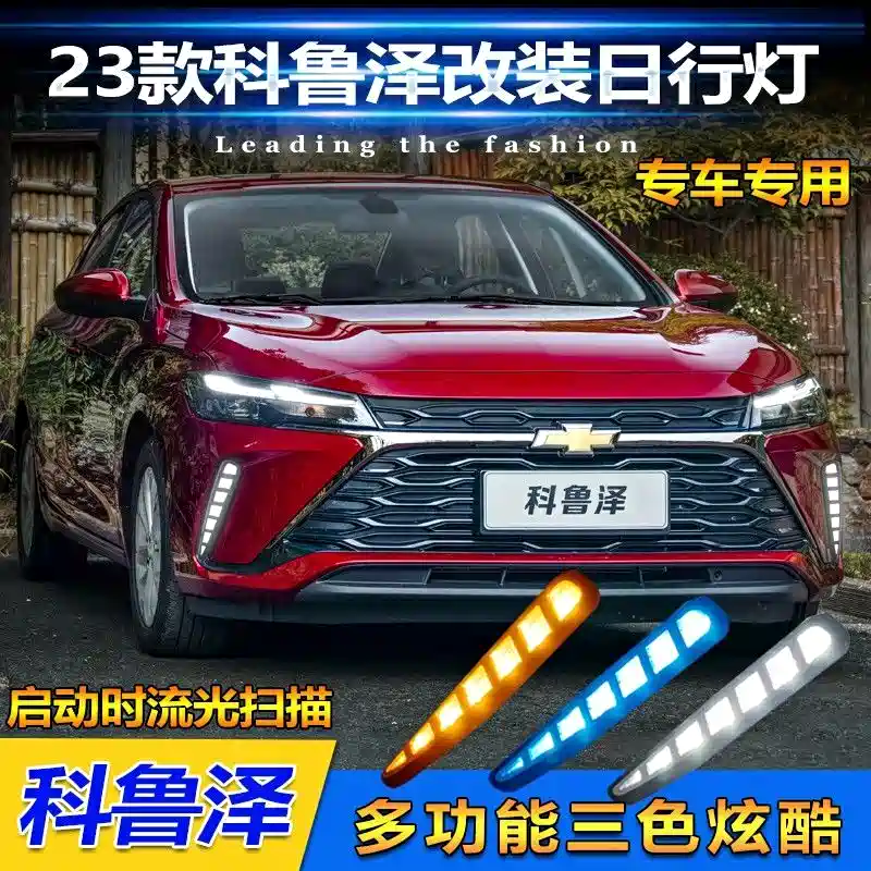

问 有没有大佬装过这种日行灯 删除 推荐精华 置顶 取消置顶 关闭回复 打开回复 推荐编辑 楼主禁言 移动帖子 重置头像 操作记录 林北叫派大星6165 0浏览 · 2025-08-20 22:00· 发布于湖南 买了一对回来试了一下,正极接ACC需要打火才会亮不是我想要的那种效果,想要那种晚上车钥匙解锁跟车近光灯和自带的日行灯同步一起亮,有没有大佬指导一下。 举报 打开汽车之家 阅读体验更好 相关问题 更多 问科鲁泽是不卖了吗 0回答 问科鲁泽夏天动力差 0回答 问科鲁泽拆掉负极 0回答 问科鲁泽1.0欢快版 0回答 问空调滤芯多久换一次 0回答 问科鲁泽的灯光感应器 0回答 全部回复 只看楼主 车友A车行 关禁闭 已屏蔽 要解锁就亮得接BCM的迎宾灯线,一般在方向盘下方保险盒附近。找个万用表测下解锁时有电的线,或者直接并到原车日行灯正极上。记得加个二极管防电流倒灌,改线路最好找专业店搞,自己接容易烧模块。 08-20 23:04 来自河北 回复 沙发 屏蔽此人 举报 删除 取消删除 禁言 重置头像 共有条对话 > MALH 关禁闭 已屏蔽 帕萨特 自己安装也是非常可以的。你贴片的位置是没有安装位的,你可以用打一个孔穿线。负极搭铁,正极接小灯或日间行车灯的保险丝就可以了。最好购买一个分体的保险丝盒。你如果经常想改灯的话,在网上购买一个汽车的专用试电笔就可以在保险试盒里面找出所需要的接线位置。 08-20 23:23 来自四川 回复 板凳 屏蔽此人 举报 删除 取消删除 禁言 重置头像 共有条对话 > 爱摄影的大橘猫 关禁闭 已屏蔽 别装这个会挡住进风口影响刹车散热,而且汽配城风太重并不好看。 08-21 13:07 来自贵州 回复 地板 屏蔽此人 举报 删除 取消删除 禁言 重置头像 共有条对话 > China宅男 关禁闭 已屏蔽 科鲁泽 我刚买车那会也看了这个,后面觉得走线有点麻烦,就没有考虑了,现在开了两年之后更觉得没有必要了! 08-22 20:24 来自湖南 回复 屏蔽此人 举报 删除 取消删除 禁言 重置头像 共有条对话 > 林北叫派大星6165 楼主 关禁闭 已屏蔽 有没有哪位大佬知道原车日行灯正极是那根线,有人说是灰蓝色的线试了没反应 08-23 00:32 回复 举报 删除 取消删除 禁言 重置头像 共有条对话 > 还想在主楼增加内容?点击续写主楼内容 登录 参与更多互动 发表回复 打开App,查看更多评论 首 页 上一页 下一页 末 页 跳 转 取 消 还想在主楼增加内容?点击续写主楼内容 登录 参与更多互动 系统故障 发表回复 图片最多上传9张 微信好友 微信朋友圈 新浪微博 QQ好友 QQ空间 取消 相关推荐 加载中
