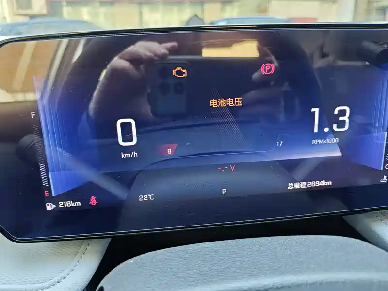

问 电瓶挂了吗吗? 删除 推荐精华 置顶 取消置顶 关闭回复 打开回复 推荐编辑 楼主禁言 移动帖子 重置头像 操作记录 WatsonYeung 0浏览 · 2025-03-20 13:24 电瓶是不是挂。 举报 打开汽车之家 阅读体验更好 相关问题 更多 问关于启停屏蔽线 0回答 问二二款大灯老化 0回答 问求解答 0回答 问蓝牙连接不上,怎么搞 0回答 问天窗 0回答 问超速报警怎么关闭 0回答 全部回复 只看楼主 山东的小伙 关禁闭 已屏蔽 宝骏560 图片中显示,电池电压过低,大多数都是电瓶老化亏电导致的这种现象。第一,正常电瓶的使用寿命一般是四年到五年左右,如果超过这个使用年限出现相关提醒,大多数都是电瓶不行了,建议检查电瓶并及时更换。第二,电池是否需要更换,可以做一下相关的检测,修理厂都有专门的检测设备,如果检测相关的寿命和衰减性能低于30%,就需要及时更换了。 2025-03-20 13:26 来自山东 回复 沙发 屏蔽此人 举报 删除 取消删除 禁言 重置头像 共有条对话 > 我砸你家玻璃 关禁闭 已屏蔽 哈弗H6 你这应该是长时间停车电瓶亏电导致电压不够,建议开车两个小时之后放两天看看还提不提示,如果还是提示就说明电瓶老化需要更换。 2025-03-20 13:27 来自山西 回复 板凳 屏蔽此人 举报 删除 取消删除 禁言 重置头像 共有条对话 > 香椿树2640 关禁闭 已屏蔽 RAV4荣放 这是车辆电瓶亏电报警,可能是车辆加装异常耗电设备、车辆久停未启动、电瓶到寿命等原因,建议你进行电瓶性能检测来确定。 2025-03-20 13:32 回复 地板 屏蔽此人 举报 删除 取消删除 禁言 重置头像 共有条对话 > China宅男 关禁闭 已屏蔽 科鲁泽 先叫保险公司免费救援搭个电,你这公里数不多电瓶应该没啥问题,估计长时间放电,所以亏电了! 2025-03-20 14:15 来自湖南 回复 屏蔽此人 举报 删除 取消删除 禁言 重置头像 共有条对话 > 冰城炮火M 关禁闭 已屏蔽 带轻混吗? 2025-03-20 19:52 来自吉林 回复 屏蔽此人 举报 删除 取消删除 禁言 重置头像 共有条对话 > WatsonYeung 楼主 关禁闭 已屏蔽 修好了。。电瓶电压的信号线被老鼠咬断了 接上就没事了。。顺便检测了 电瓶还很健康。 2025-03-28 12:11 来自广东 回复 举报 删除 取消删除 禁言 重置头像 共有条对话 > 还想在主楼增加内容?点击续写主楼内容 登录 参与更多互动 发表回复 打开App,查看更多评论 首 页 上一页 下一页 末 页 跳 转 取 消 还想在主楼增加内容?点击续写主楼内容 登录 参与更多互动 系统故障 发表回复 图片最多上传9张 微信好友 微信朋友圈 新浪微博 QQ好友 QQ空间 取消 相关推荐 加载中
