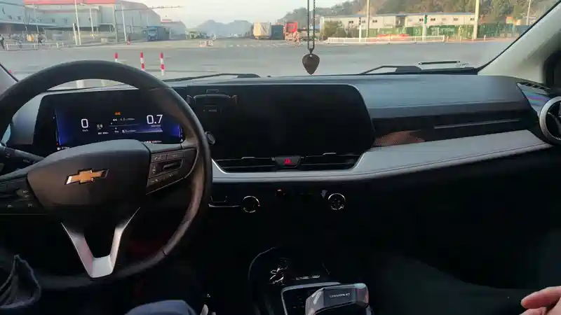

23款科鲁泽车机屏幕黑屏,仪表正常的,是不是娱乐屏插头松了? 删除 取消推荐 置顶 取消置顶 关闭回复 打开回复 推荐编辑 楼主禁言 移动帖子 重置头像 操作记录 asm59wxpj 0浏览 · 2025-01-29 09:23· 发布于福建 23年一月上牌的新款科鲁泽,车机娱乐屏黑屏不通电了,有没有自己能手动解决的方法 举报 打开汽车之家 阅读体验更好 相关问题 更多 问克鲁泽开风扇呜呜声 0回答 问车子咯噔咯噔 0回答 问电瓶挂了吗? 0回答 问尾气有汽油味? 0回答 问多久换防冻液? 0回答 问车机版本问题 0回答 全部回复 只看楼主 汽修黄师傅 关禁闭 已屏蔽 第一,检查一下保险,第二,插头,第三,大屏有问题 2025-01-29 09:25 来自河北 回复 沙发 屏蔽此人 举报 删除 取消删除 禁言 重置头像 共有条对话 > 雨后阳光880315 关禁闭 已屏蔽 菱智 23年1月上牌的新款科鲁泽车机黑屏不通电,可尝试先检查保险丝是否熔断,若熔断需更换。也可断开电瓶负极,等待1 - 2分钟后再接上,看能否重启车机,若不行则需联系4S店维修。 2025-01-29 09:27 来自山东 回复 板凳 屏蔽此人 举报 删除 取消删除 禁言 重置头像 共有条对话 > 杨FleXRay 关禁闭 已屏蔽 宝骏730 你好,通过照片来看的话,我们这个显示屏出现黑屏的话,这种情况都是属于两种原因造成的,首先第一种原因就是我们显示屏的供电保险丝损坏了导致的问题,解决问题的话我们要检查一下保险丝,如果保险丝损坏进行更换一下解决问题。第二种情况的话就是我们显示屏程序出现这个卡机导致的这个故障现象出现解决这个问题的话,我们可以把车辆熄火,发动机机盖打开,然后找到电瓶负极,把负极线路拆下来进行电瓶断电10分钟,然后再进行安装上去重新激活一下显示屏,解决显示屏黑屏问题。 2025-01-29 09:28 来自浙江 回复 地板 屏蔽此人 举报 删除 取消删除 禁言 重置头像 共有条对话 > 山东的小伙 关禁闭 已屏蔽 宝骏560 科鲁泽的车机屏幕黑屏原因如下。第一车辆的车机屏幕插头虚接导致的这种现象需要检查一下后部插头,如果需连需要拔下来重新安装。第二,车机系统程序的问题可以让车辆仪表断电,然后通电重复2到3次,看一下是否可恢复正常,如果不行的话,需要重新做车机系统。刷新或者升级处理。 2025-01-29 10:15 来自山东 回复 屏蔽此人 举报 删除 取消删除 禁言 重置头像 共有条对话 > 爱摄影的大橘猫 关禁闭 已屏蔽 上面一堆机器人全是一本正经胡说八道,科鲁泽23款中控黑屏是软件版本过低的问题,要么去4S刷最新固件一劳永逸,要么预计黑屏就长按车机HOME键盘15秒然后放手重启车机,熄火超过5分钟也可以重启车机。 2025-01-29 14:26 来自贵州 回复 屏蔽此人 举报 删除 取消删除 禁言 重置头像 共有条对话 > China宅男 关禁闭 已屏蔽 科鲁泽 这个黑屏自己不好解决,还是开去售后看一下吧,争取要售后给你换一个新的中控屏。 2025-01-29 18:59 来自湖南 回复 屏蔽此人 举报 删除 取消删除 禁言 重置头像 共有条对话 > 衡阳车友1165570 关禁闭 已屏蔽 科鲁泽 怎么这个屏故障案例那么多啊。 2025-01-29 19:20 来自湖南 回复 屏蔽此人 举报 删除 取消删除 禁言 重置头像 共有条对话 > cama123 关禁闭 已屏蔽 科鲁泽 第一批车两年多了,就黑过一次,按住主页键重启好了。 2025-02-10 22:45 来自北京 回复 屏蔽此人 举报 删除 取消删除 禁言 重置头像 共有条对话 > 黄山车友3835809 关禁闭 已屏蔽 我家车子也有这个黑屏问题,车子启动后屏幕不亮, 重新启动几次又亮了 2025-03-18 22:40 来自安徽 回复 屏蔽此人 举报 删除 取消删除 禁言 重置头像 共有条对话 > 柳州车友4805530 关禁闭 已屏蔽 兄弟,黑屏的问题解决了吗? 2025-05-28 21:41 来自广西 回复 屏蔽此人 举报 删除 取消删除 禁言 重置头像 共有条对话 > 杨康9424 关禁闭 已屏蔽 你们黑屏最后怎么弄的啊?我的最近老是重启 2025-06-11 21:13 回复 屏蔽此人 举报 删除 取消删除 禁言 重置头像 共有条对话 > Havah1 关禁闭 已屏蔽 卡罗拉 很明确的告诉你,是中控屏坏了! 2025-07-09 10:18 来自吉林 回复 屏蔽此人 举报 删除 取消删除 禁言 重置头像 共有条对话 > 衡阳车友1165570 关禁闭 已屏蔽 科鲁泽 别往好处想,往坏处想就对了。 2025-07-09 13:35 来自湖南 回复 屏蔽此人 举报 删除 取消删除 禁言 重置头像 共有条对话 > bkj006 关禁闭 已屏蔽 科鲁泽 我的也黑屏了,倒车影像也还有用,你是怎么解决的 2025-08-04 20:52 来自浙江 回复 屏蔽此人 举报 删除 取消删除 禁言 重置头像 共有条对话 > 超9696 关禁闭 已屏蔽 科鲁泽 我都习惯了 关车以后再打车 就好了 懒得弄了 2025-08-19 22:45 回复 屏蔽此人 举报 删除 取消删除 禁言 重置头像 共有条对话 > 还想在主楼增加内容?点击续写主楼内容 登录 参与更多互动 发表回复 打开App,查看更多评论 首 页 上一页 下一页 末 页 跳 转 取 消 还想在主楼增加内容?点击续写主楼内容 登录 参与更多互动 系统故障 发表回复 图片最多上传9张 微信好友 微信朋友圈 新浪微博 QQ好友 QQ空间 取消 相关推荐 加载中
