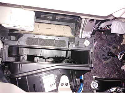

问 空调滤芯的材质是什么?

有知道的车友吗?

空调滤清器一般分两类,普通型空调滤清器和活性炭系列空调滤清器,普通型空调滤清器,一般是由一种特定的环保过滤材料经过加工折叠后做成,多为白色单层也可为其它颜色。活性炭系列空调滤清器,是由两面非制造布(无纺布)复合中间夹有微小的颗粒活性炭做成的活性炭滤布,再深加工制作成空调滤清器。汽车空调滤清器,的位置一般都装在汽车的副驾驶仓前的玻璃下仓位置,车主也可根据自身条件自助更换,因为它的拆装和操作过程都非常简单;也可在自己车的销售维修4S店里又店里的工作人员来更换。
自己动手安装或更换,活性炭一面是进气流
