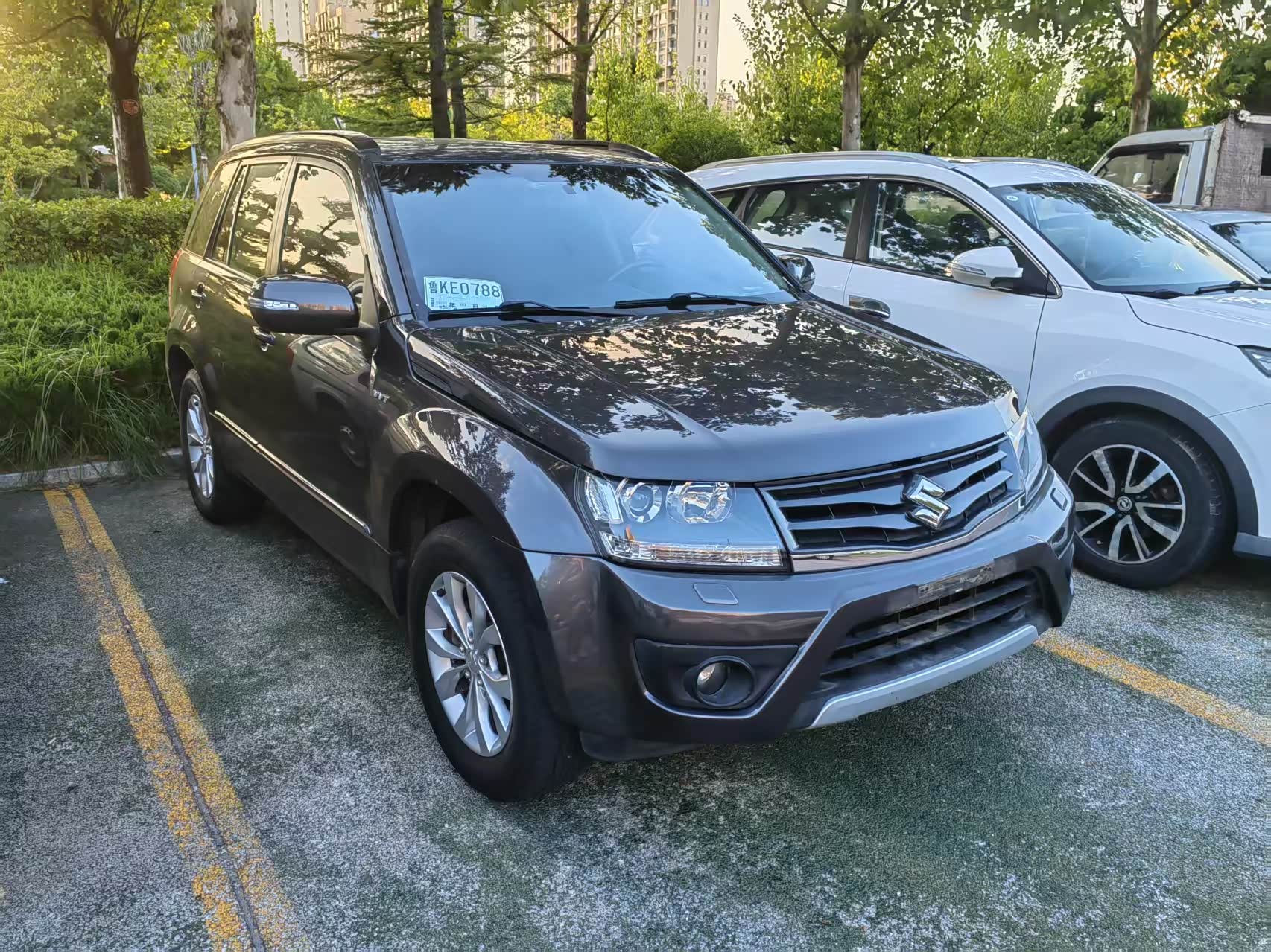

最近收到一台车况不错的超级维特拉,原车主是福建的,闽J G35**,才跑了7万来公里。四条轮胎还是2014年的原车胎,快不行了,打算换掉,有没有推荐的AT胎,我以前用过倍耐力蝎子胎挺不错。
这车和我之前开过所有的日系车完全不一样,很像德系车的调教,悬挂硬,过弯侧倾很小。走非铺装路跑慢了很颠,跑稍微快点很舒服。跑高速非常稳,贴地飞行的感觉。只需要轻轻扶住方向盘即可。之前开过的不管是丰田霸道,还是陆巡,还是卡罗拉,高速上都需要紧握方向盘,方向盘太轻了。不过超维跑高速风躁挺大的。而且转速很高,跑120转速3000转出头了。120巡航油耗大概8.5左右。一箱油续航500公里左右。
请教大伙们,这车用不用更换前后差速器油,中差油,如果用,需要用哪个型号的油,传动轴用不用打黄油,再不需要做别的保养了吧,机油 防冻液 变速箱油这些常规油水换换就行了吧
72000多公里

    旧车所有油水让师傅检查,需要换的换一下,具体型号某宝找一下,也可实体店让上师傅看,他们知道,打黄油啥的请高手解答

    分动箱和差速器油平时使用负荷不大的话应该很干净的,不放心的话可以更换下。我自己更换过几次,用的是安索80W-90 GL-5差速器油

    好的 谢谢楼上几位热心解答,最近发现加速时发动机有异响,出初步怀疑涨紧器的问题,请教一下这个车原厂涨紧器在哪买,啥牌子,一套下来都需要换啥,比如皮带什么的用不用一起换掉

    涨紧器有异响想换就换,不换也没啥实质影响。皮带检查一下只要没裂没异响错位就不用换。
