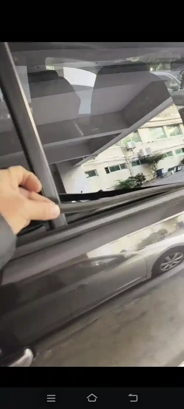

维特拉十年,玻璃外压条老化更换得一千多,能自己重新粘吗?
DQ好问则裕
0浏览 · 2025-01-12 14:00· 发布于广东
刚好十年的维特拉,玻璃外压条老化,太贵了,四条更换要1千多块钱,还没算人工费呢。有没有遇到这样的情况了?重新粘上去,可以吗?

不少维特拉车主遇过这情况呀。老化外压条重新粘不太靠谱,维持时间短还易再脱落。可以去汽配城找找适配副厂件,价格会便宜些,质量也尚可,能较好解决老化更换问题呢。

哈哈,铃木现在就是抢钱了,这个车退出中国市场后售后好像都交给了长安汽车在做,但是你想要更换原车备件的话那岂不是要狠狠的给你一刀了。其实这个车窗的压条应该也有替代品的,你可以网购平台上搜一下,然后买回来自己装一下或者找修车师傅装一下呗,那样肯定也用不了多少钱的。

十年的维特拉玻璃外压条老化很常见呀,重新粘上去可以试试。先把旧胶清理干净,用质量好的3M双面胶,粘的时候注意对齐压实。不过这可能撑不了太久,要想彻底解决,还是换条更靠谱。

车友群里找工厂开模做了,团购240一套

找风子,二百来块一套
