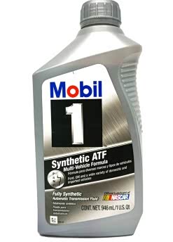

口罩放开前给超维换了2升美孚1号全合成ATF,为高粘度ATF,给超级维特拉的4AT用很合适。狗东国际入手
