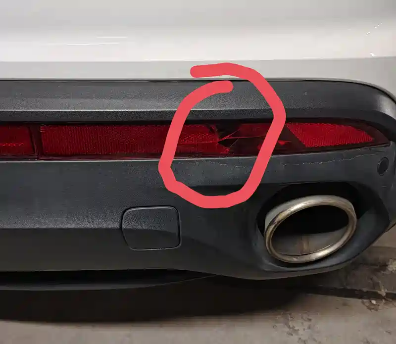

问 请教各位大哥,关于2019款柯迪亚克GT后杠灯更换 删除 推荐精华 置顶 取消置顶 关闭回复 打开回复 推荐编辑 楼主禁言 移动帖子 重置头像 操作记录 lchzx 0浏览 · 2025-02-05 15:25· 发布于贵州 如图,右侧的后杠灯罩上烂了个洞,请问各位大哥,这个怎么换呢?是只用换灯罩,还是连里面的灯都要一起换呢?又如何拆装呢?烦请各位指导一下,谢谢啦 举报 打开汽车之家 阅读体验更好 相关问题 更多 问怎么消除保养提示? 0回答 问空挡滑行功能 0回答 问后视镜自行下落 0回答 全部回复 只看楼主 夜凉风大 关禁闭 已屏蔽 奔奔 一般灯罩烂了得看情况,如果只是灯罩破了,灯能正常亮,就只换灯罩。要是灯也不亮了或者内部有损坏,就得一起换。拆的时候先打开后备箱,拆掉固定后杠的螺丝,把后杠稍微拉开点就能看到灯的固定螺丝,拧下来就能取掉灯和灯罩,装的时候反着来就行。 2025-02-05 15:26 来自河北 回复 沙发 屏蔽此人 举报 删除 取消删除 禁言 重置头像 共有条对话 > Autodoktor 关禁闭 已屏蔽 宝来 这个后杠位置的这个灯是一个总成,不能单独更换表面这个红色的灯罩,更换的时候需要将保险杠拆卸下来,然后从保险杠里面灯罩有卡扣,通过撬动相应位置的卡扣,然后将这个后杠位置灯拆卸下来,更换上新的就可以了。 2025-02-05 15:41 来自内蒙古 回复 板凳 屏蔽此人 举报 删除 取消删除 禁言 重置头像 共有条对话 > 还想在主楼增加内容?点击续写主楼内容 登录 参与更多互动 发表回复 打开App,查看更多评论 首 页 上一页 下一页 末 页 跳 转 取 消 还想在主楼增加内容?点击续写主楼内容 登录 参与更多互动 系统故障 发表回复 图片最多上传9张 微信好友 微信朋友圈 新浪微博 QQ好友 QQ空间 取消 相关推荐 加载中
