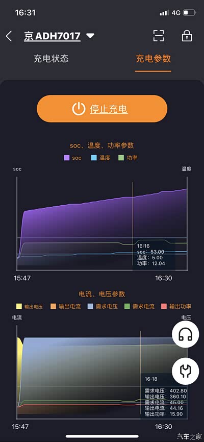

       今天北京大雪,异常寒冷。。然后也让我突然发现一个问题。。几何A难道没有电池加热吗?我记得以前宣传是有的啊。
        今天快充充了半小时才冲进去15%的电,最后一看参数,温度一直就维持在5度,输入功率才十几。。这充仨小时估计才能充满啊。。去年冬天我怎么也没记得有这么慢啊。。有没有类似经历的一起探讨一下

冷车充电功率会很低,最好是停车后立即充电就没问题

电池加热也得有个过程呀,最少也得小二十分钟

这个估计是充电桩的问题
