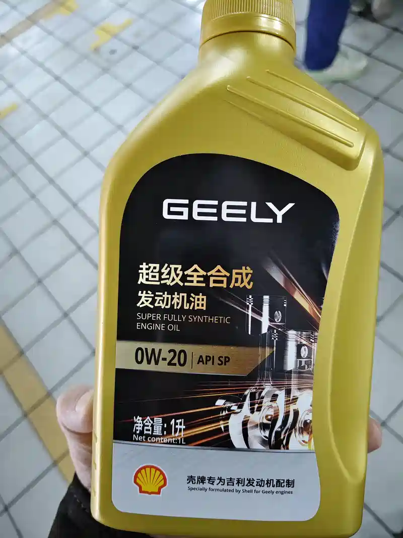

问 星越现在用的机油换型号了吗?还带沃尔沃认证吗? 删除 推荐精华 置顶 取消置顶 关闭回复 打开回复 推荐编辑 楼主禁言 移动帖子 重置头像 操作记录 极限一闪1998zz 0浏览 · 2025-03-27 15:53· 发布于北京 现在星越的机油,换了型号了吗。没有沃尔沃认证了吗。跟以前的机油不一样了。坐标北京ssss 举报 打开汽车之家 阅读体验更好 相关问题 更多 问我的星越底盘响了 0回答 问星越 0回答 问20款星越耀星者 0回答 问高德地图哪个版本好 0回答 问机油尺怎么看 0回答 问雨刮器更换推荐 0回答 全部回复 只看楼主 1780蓝狐 关禁闭 已屏蔽 奥迪A3 只要是4S提供的就不会有问题的,在网上也确实有不少车友谈到过星越L现在厂家更换了新款机油,也是SP等级的0W-20的全合成机油了,所用的包装就是你图示黄桶。 2025-03-27 15:58 来自上海 回复 沙发 屏蔽此人 举报 删除 取消删除 禁言 重置头像 共有条对话 > 三电老王 关禁闭 已屏蔽 咱们这款车由于咱们发动机2.0t的都是用的沃尔沃的发动机,可能前期合作的时候就使用的沃尔沃认证的机油,而咱们现在这个使用壳牌代工的也是一样的,没有沃尔沃认证也是可以的,只要有SP认证就可以。 2025-03-27 15:59 来自山东 回复 板凳 屏蔽此人 举报 删除 取消删除 禁言 重置头像 共有条对话 > 极限一闪1998zz 楼主 关禁闭 已屏蔽 品质那种好一点 2025-03-27 16:07 回复 地板 举报 删除 取消删除 禁言 重置头像 共有条对话 > 蓝冰i 关禁闭 已屏蔽 沃尔沃S90 沃尔沃现在也是用的嘉实多的0W20,在外面保养的话你直接买嘉实多0W20就好,在店内只要是正品,有没有沃尔沃认证不太重要。 2025-03-27 17:41 来自广东 回复 屏蔽此人 举报 删除 取消删除 禁言 重置头像 共有条对话 > kangkyun 关禁闭 已屏蔽 星越 这种黄瓶的0W-20的SP全合成机油没有沃尔沃2AE认证,而且有黑标和绿标的区别。全国吉利4s店好像是从22年开始陆续使用这种SP机油,我23年在4s保养的时候还是黑瓶的SN机油,有沃尔沃2AE认证,24年的时候就是这种黄瓶(绿标)的SP机油了。今年出保,去途虎买了有沃尔沃2AE认证的SN机油保养。 2025-03-28 09:08 来自福建 回复 屏蔽此人 举报 删除 取消删除 禁言 重置头像 共有条对话 > 极限一闪1998zz 楼主 关禁闭 已屏蔽 这个机油比以前的认证机油便宜很多。保养一次六七百,感觉亏了 2025-03-28 19:45 来自北京 回复 举报 删除 取消删除 禁言 重置头像 共有条对话 > 极限一闪1998zz 楼主 关禁闭 已屏蔽 换了sp机油跑了两百公里。感受,怠速震动大了。提速跟没换机油时候差不多。感觉不如老款机油更细嫩。 2025-04-02 23:44 来自北京 回复 举报 删除 取消删除 禁言 重置头像 共有条对话 > llenon 关禁闭 已屏蔽 以前用黑桶的感觉还好,自从去年换了这种,感觉发动机噪音大了不少,正常跑起来就像转速拉到4000-5000时声音似的,不知是错觉还是也有人有这感觉 2025-05-06 20:41 来自北京 回复 屏蔽此人 举报 删除 取消删除 禁言 重置头像 共有条对话 > 韵艺音响 关禁闭 已屏蔽 银河E5 早就是这个了 2025-08-09 22:19 来自贵州 回复 屏蔽此人 举报 删除 取消删除 禁言 重置头像 共有条对话 > 极限一闪1998zz 楼主 关禁闭 已屏蔽 鉴定完毕。新款sp机油是三类油,老款是三四类勾兑。新款无认证,油品品质下降,凝固点-7度下流动不如老款,整体使用感受不如老款,不如也不会研究参数了。各大平台有机油评测视频 02-24 17:43 来自北京 回复 举报 删除 取消删除 禁言 重置头像 共有条对话 > 还想在主楼增加内容?点击续写主楼内容 登录 参与更多互动 发表回复 打开App,查看更多评论 首 页 上一页 下一页 末 页 跳 转 取 消 还想在主楼增加内容?点击续写主楼内容 登录 参与更多互动 系统故障 发表回复 图片最多上传9张 微信好友 微信朋友圈 新浪微博 QQ好友 QQ空间 取消 相关推荐 加载中
