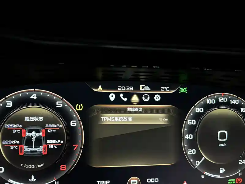

车子亏电了,后来搭电打着火后,TPMS就故障了,各位车友,这个怎么搞?

车辆亏电之后出现tpms故障这个是属于胎压监测系统故障。
第一,这种情况可以多跑跑,让电瓶充满电之后,然后重新做一下胎压系统的复位,就可以解决问题。
第二,如果做复位还是出现相关的提醒,说明车辆胎压系统程序乱码需要去4s店用专用电脑重新做一下胎压系统的编程匹配。

去街边汽修店,让他们连接通用型车载obd,消除故障码。如果搞不定,需要厂家的obd才能消码,那只能跑一趟4s店。

估计是胎压报警的基础数据没有了,有功夫回4s店清个码就行

虧電理論上不會影響TPMS, 如果車子超過4年有概率是胎壓傳感器沒電了, 換掉就可以了.
