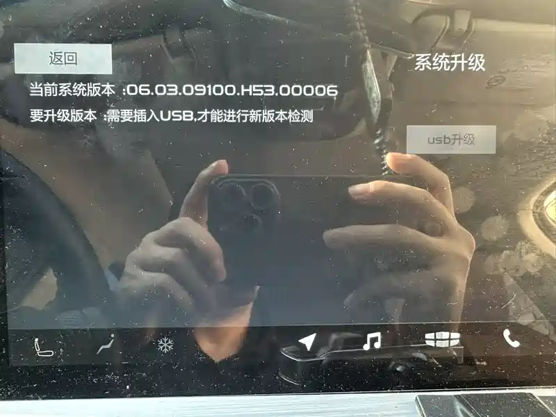

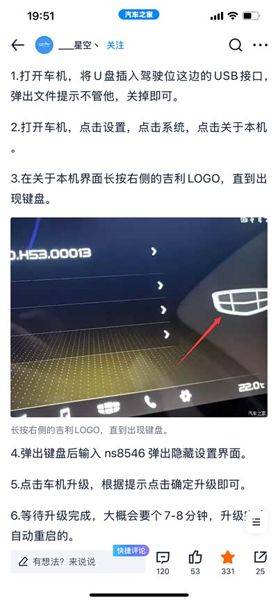

问 2019款星越车机问题!求大神解答! 删除 推荐精华 置顶 取消置顶 关闭回复 打开回复 推荐编辑 楼主禁言 移动帖子 重置头像 操作记录 伤追人313921 0浏览 · 2024-10-20 13:04· 发布于青海 大神们,原有车机8600升级到9100,现在再想换系统,结果系统升级里面的U***升级灰色不可用!有没有解决方案? 举报 打开汽车之家 阅读体验更好 相关问题 更多 问24款星越长风,抄底 0回答 问雨刮器更换推荐 0回答 问我的星越底盘响了 0回答 问星越:25揽星 0回答 问星越保养如何复位。 0回答 问高德地图哪个版本好 0回答 全部回复 只看楼主 HG_奋斗吧 关禁闭 已屏蔽 缤越 1重新插入U盘再试2U盘需要格式化为FAT32格式3如果你升级前打开了开发者模式里的U***调试模式,需要关掉才能识别U盘 2024-10-20 15:05 来自广东 回复 沙发 屏蔽此人 举报 删除 取消删除 禁言 重置头像 共有条对话 > 爺鋩嘫 关禁闭 已屏蔽 星越 正常哪怕你没关u***调试 #*32280也是可以打开的 你再试试 2024-10-22 13:12 来自安徽 回复 板凳 屏蔽此人 举报 删除 取消删除 禁言 重置头像 共有条对话 > 梦游的北极熊 关禁闭 已屏蔽 星越 插入u***后试试这个方法,只有一个接口的能识别u盘,换个口再试试 2024-10-22 19:52 来自山东 回复 地板 屏蔽此人 举报 删除 取消删除 禁言 重置头像 共有条对话 > sunrex 关禁闭 已屏蔽 速腾 好人多啊 记得原来也搞过 搜索下教程 好像不难 现在一直用9200 9500说更封闭 没试过~~ 2024-10-29 16:57 来自上海 回复 屏蔽此人 举报 删除 取消删除 禁言 重置头像 共有条对话 > 4haoshu 关禁闭 已屏蔽 星越 9500无法使用高德地图,想刷回去,哪位大哥知道怎么进入开发者模式? 2024-11-19 22:59 来自广东 回复 屏蔽此人 举报 删除 取消删除 禁言 重置头像 共有条对话 > 还想在主楼增加内容?点击续写主楼内容 登录 参与更多互动 发表回复 打开App,查看更多评论 首 页 上一页 下一页 末 页 跳 转 取 消 还想在主楼增加内容?点击续写主楼内容 登录 参与更多互动 系统故障 发表回复 图片最多上传9张 微信好友 微信朋友圈 新浪微博 QQ好友 QQ空间 取消 相关推荐 加载中
