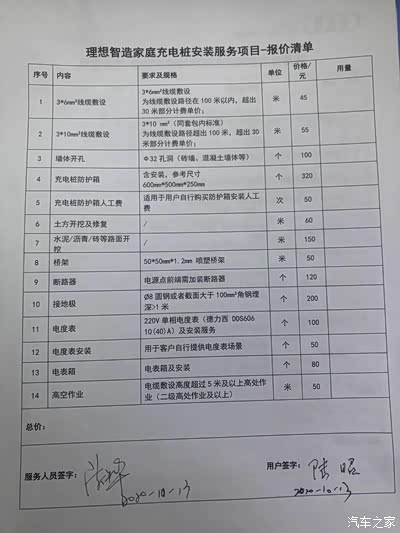

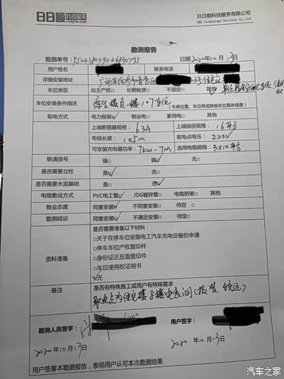

今天师傅来勘测了,安装距离100多米,算下来要5000大洋,大家说,我还装吗?

看这个施工表,还行吧。。。想想5000块钱的油也就是开一年。

自己拉30米以外的部分,找物业,2000最多了。然后那边靠墙挂放个配电箱,再让电桩公司免费装最后30米
理想精神车主 关禁闭 已屏蔽
而是7kw用什么10平方啊?6平方硬线足够了
电驱未来 关禁闭 已屏蔽
理想精神车主 2020/10/13 17:16:10 发表在 6楼
100米的线路有点长,会有压降,用10平方应该的。
6平方的线发热有点大,手摸都很热。

要我还是装,电费便宜啊,5000块最多1年就省下来了,还方便,纯电模式下的理想更巴适
理想精神车主 关禁闭 已屏蔽
不惑之年随遇而安 2020/10/13 17:20:50 发表在 7楼
100米的线路有点长,会有压降,用10平方应该的。6平方的线发热有点大,手摸都很热。
是摸着有些热度,不会太热的。正常。

我的充电桩超出30米,每米40元总共1200元,苏州。

我5600装了一百多米,相比加油来说,是一次投资长期收益,这个账很好算的

有个问题,这个是超过100米才会给用10平方的线吗?如果没超过100米,自己要求用10平方的线,可以吗?要单独加钱吗?
