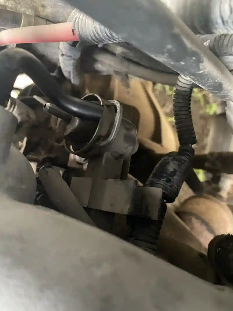

进气歧管后面细管连的这个是什么

这跟管接的是一个真空调压阀,一般安装在油轨位置,控制燃油压力的。
油压调节器是指根据进气歧管真空度的变化来调节进入喷油器的燃油压力,使燃油压力与进气歧管压力之差保持不变,让喷油压力在不同的节气门开度下保持定值的装置。其功用有两个:一是调节供油系统的燃油压力,使系统油压与进气歧管压力之差保持恒定(设定值一般为300kPa);二是缓冲燃油泵供油时产生的压力脉动和喷油器断续喷油引起的压力波动。
