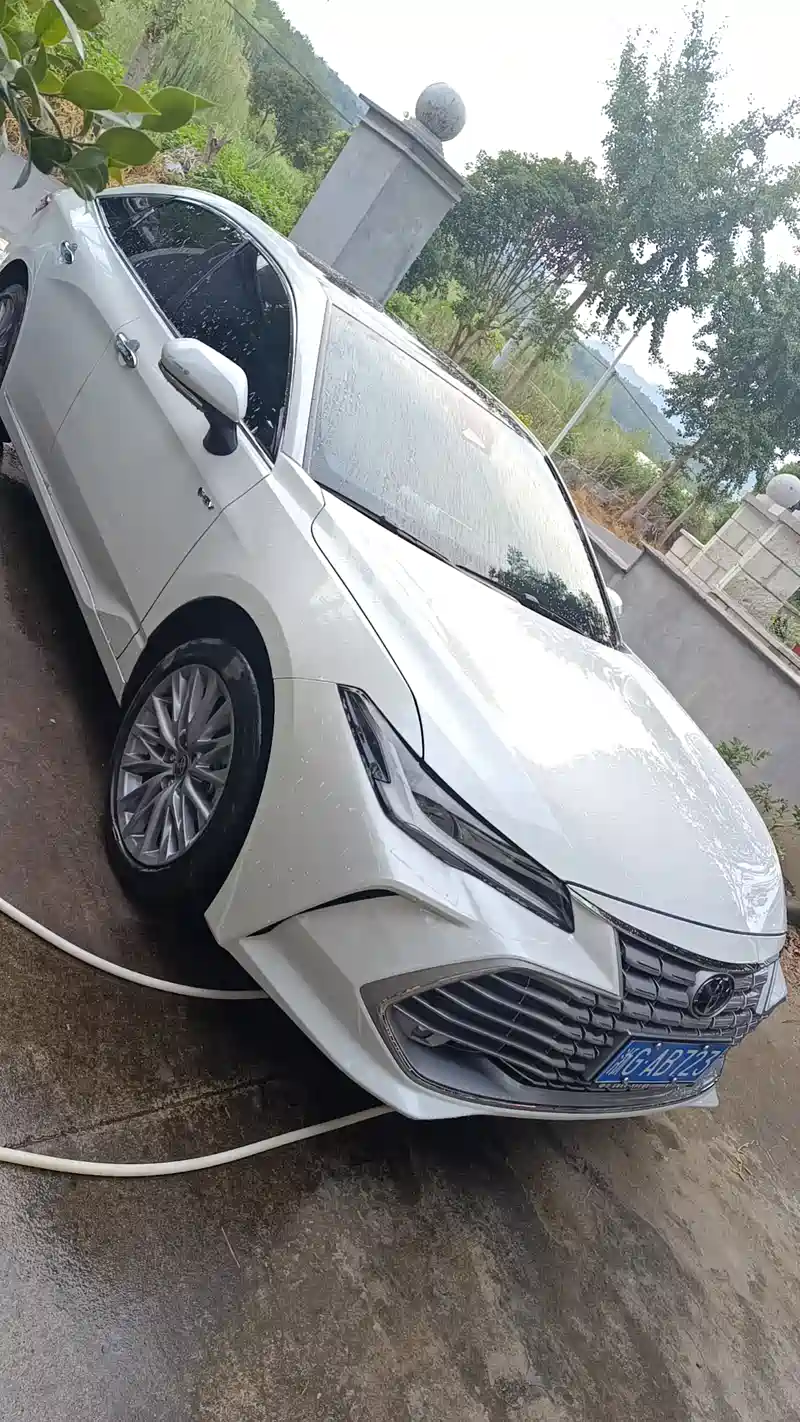

1.有没有必要贴车衣,2.自动大灯auto时候白天也会亮近光灯已经灵敏度已经设置最低了,3.亚洲龙主驾雨刮器不能直立,掰时候都刮伤前盖油漆了,这是设计缺陷,4.湿气大时候开启除雾功能,外玻璃水珠就会挂着只能雨刮器配合么。    各位兄台是否和我一样

亚洲龙
1、丰田的车漆确实很软,容易产生太阳纹,白色的划痕看着不明显,不建议贴车衣,米多的无所谓,黑色话很明显建议新车就贴车衣:2、自动大灯敏感度调整到最低也还是很灵敏,没必要增加开关,网上买个传感器盖子换上就好了,买那种高透光的:3、车停好熄火的时候把雨刮杆一直推到上面不要送,就会自动停在一般的位置,用来更换雨刮器的 说明书里有具体方法;4、外玻璃有水珠是因为外界温度高,玻璃温度低造成的,把温度调高就解决了

2016我的爱车 关禁闭 已屏蔽
淘宝花几块钱把那个感光帽换掉,自带的感光帽太黑了。

西门大观人 关禁闭 已屏蔽
如果在意的话,前机盖可以考虑贴一个,我的车就是被前车带起来的小石子磕掉了不少漆点,别的位置就无所谓了,可以不贴
