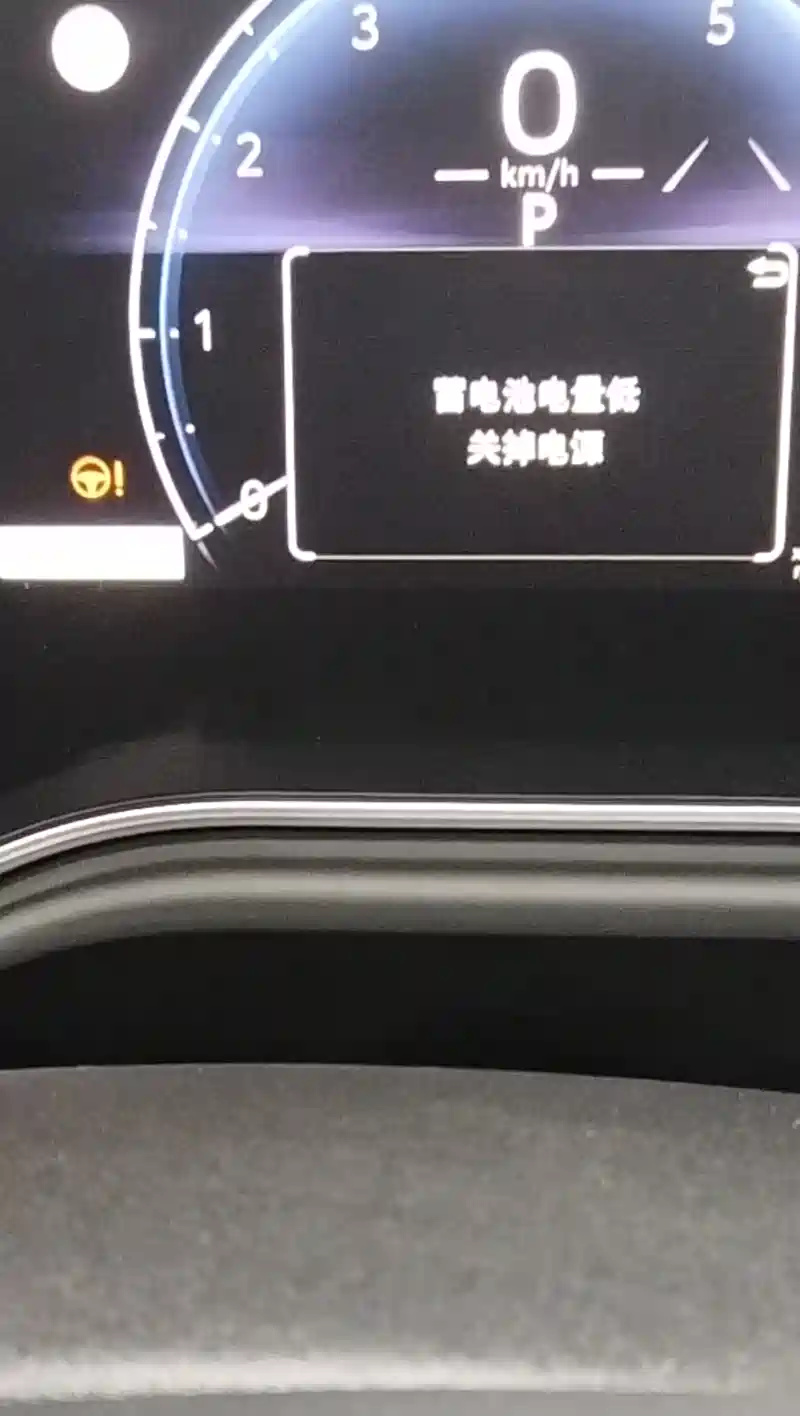

24款新亚洲龙,打开钥匙门,不着车的情况下,一分钟后仪表盘显示“蓄电池电量低,关闭电源”,然后自动关闭电源。4s店无解。无语了。

我的也是这样,只要单独启用小电瓶,很快就会有这个提示。我看资料说丰田混动的小电瓶是比一般的油车小的,而且不能用来帮别的车搭电。但我试过10天没打火都没事。反正丰田混动的小电瓶只用来启动混动系统就好,不要用来做别的事

名图
这种情况首先考虑蓄电池寿命是否已经到期,如果蓄电池的健康度低了,及时更换一个新的问题就解决了。如果蓄电池的健康度没有问题,那重点检查一下汽车电路是否漏电。

24款亚洲龙这个情况可能是电瓶传感器误报或者系统bug,先让4s店检查下电瓶实际电量,如果电瓶正常就让他们升级下bcm模块程序。新车电瓶不应该这么快亏电,可能是系统误判导致的自动断电保护。

    每次点火一定要让绿色的READY出现,让大锂电池开始工作,这样就没有问题了。你平时怎么用的?
