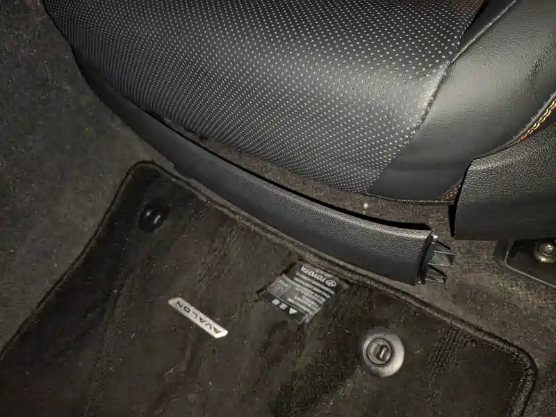

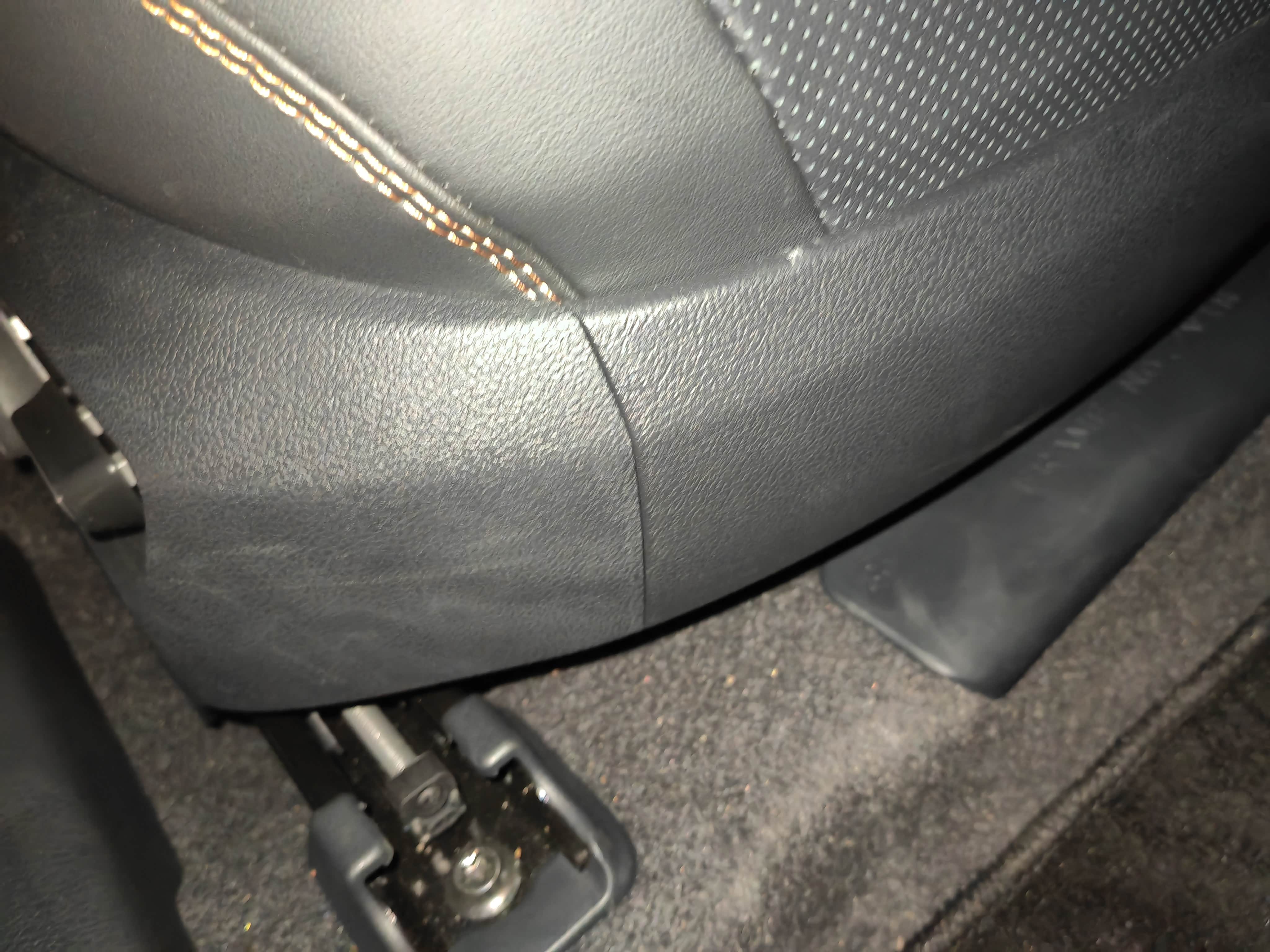

亚洲龙主驾驶座椅下方塑料包围脱落,塞进去发现缝隙好大。图3是副驾驶正常。有龙友知道是啥情况不
再次感慨一下日本车做工有点一般啊

亚洲龙这个塑料包围脱落是通病,卡扣设计太松容易掉。自己塞回去可能还会掉,建议用3M双面胶在卡扣位置加固下。要是还在质保期直接去4S店让他们重新安装,这个属于装配问题可以免费处理。副驾没事是因为主驾经常移动座椅更容易松。

    你看看自己能不能手动按回去,或者加胶带胶水固定住

    你没出保去4S店换呀,这是基本的供应上部件设计问题,给你换成本也是丰田的座椅的供应商出, 抓进去;

    我的也是这样,你的修好了吗

    我也是经常掉下来,后来我自己加了个螺丝固定了。就算换新的,也还是会掉的。
