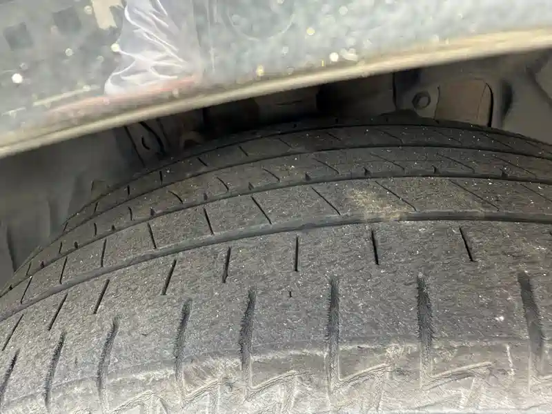

问 4年5万公里,前轮该换了吗?夏天影响大吗? 删除 推荐精华 置顶 取消置顶 关闭回复 打开回复 推荐编辑 楼主禁言 移动帖子 重置头像 操作记录 西夏骑兵 0浏览 · 2025-06-17 23:06· 发布于浙江 家人们,问一下4年行驶了5万公里不到,两个前轮要不要换?马上到夏天了,会不会影响 举报 打开汽车之家 阅读体验更好 相关问题 更多 问亚洲龙怠速抖动 0回答 问亚洲龙豪华双擎价格 0回答 问续航里程标准正常吗, 0回答 问纯油豪华版 0回答 问请指教 0回答 问亚洲龙双擎保养问题 0回答 全部回复 只看楼主 乙咡 关禁闭 已屏蔽 深蓝S07 正常来说是两万多前后轮互换一下,这样做有利于均匀磨损。不过一般轮胎五六年就应该换掉了,因为即便没有磨损严重五六年轮胎也会发生明显衰减导致摩擦力下降不安全。你的磨损目前看着还可以,勤观察,就不必前后互换了。因为不管什么车后轮摩擦力好更不容易失控。后轮磨损比前轮好的话,到时候换的新胎直接给后轮用,把后轮给前轮用。或者全部换掉。 2025-06-18 07:06 来自陕西 回复 沙发 屏蔽此人 举报 删除 取消删除 禁言 重置头像 共有条对话 > nbluting 关禁闭 已屏蔽 亚洲龙 安全最重要 2025-06-18 07:17 来自浙江 回复 板凳 屏蔽此人 举报 删除 取消删除 禁言 重置头像 共有条对话 > 余工移山 关禁闭 已屏蔽 亚洲龙 没有到安全线,轮胎安全日期也没有过。可以再跑几万没问题 2025-06-18 09:33 来自广东 回复 地板 屏蔽此人 举报 删除 取消删除 禁言 重置头像 共有条对话 > 云宗 关禁闭 已屏蔽 亚洲龙 最好换掉,普利司通的轮胎会出现很多裂纹,我2月份换胎的时候,拆轮胎的时候直接就裂开了 2025-06-18 15:10 来自 回复 屏蔽此人 举报 删除 取消删除 禁言 重置头像 共有条对话 > 云宗 关禁闭 已屏蔽 亚洲龙 之前换了两前两条,今天又买了两条准备把后面两条换掉 2025-06-18 15:13 来自 回复 屏蔽此人 举报 删除 取消删除 禁言 重置头像 共有条对话 > 秦始黄焖鸡 关禁闭 已屏蔽 哈弗大狗 我认为没啥问题,一般我车都是五年一换胎,四年确实不至于换 2025-06-18 16:00 来自吉林 回复 屏蔽此人 举报 删除 取消删除 禁言 重置头像 共有条对话 > 刘家四少YE 关禁闭 已屏蔽 亚洲龙 目测起码三五万没啥问题。不过要在两三年内。 2025-06-18 16:35 来自广东 回复 屏蔽此人 举报 删除 取消删除 禁言 重置头像 共有条对话 > 买点卖点 关禁闭 已屏蔽 亚洲龙 没看出有什么问题,不需要更换 2025-06-18 21:46 来自辽宁 回复 屏蔽此人 举报 删除 取消删除 禁言 重置头像 共有条对话 > 机器猪2011 关禁闭 已屏蔽 迈腾 还能再用用,橡胶老化不是特别严重,花纹深度也还可以,再跑1~2万没啥问题,再久就不好说了;前后互换一下也可以,前驱车前轮磨损更严重一些,换了以后,再用段时间统一就4条都换了就好了;夏天主要冷车胎压别太高2.3~2.5Bar之间就可以; 2025-06-20 12:38 来自北京 回复 屏蔽此人 举报 删除 取消删除 禁言 重置头像 共有条对话 > 佛山车友8010282 关禁闭 已屏蔽 不用 2025-06-20 14:34 来自广东 回复 屏蔽此人 举报 删除 取消删除 禁言 重置头像 共有条对话 > 来吧小白威 关禁闭 已屏蔽 现在换有点浪费,8万公里再换! 2025-06-20 23:37 来自广东 回复 屏蔽此人 举报 删除 取消删除 禁言 重置头像 共有条对话 > 涨什么工资 关禁闭 已屏蔽 亚洲龙 再开两年都没问题 2025-06-24 16:10 来自浙江 回复 屏蔽此人 举报 删除 取消删除 禁言 重置头像 共有条对话 > 笑笑说说 关禁闭 已屏蔽 你这磨损还好,如果不是经常跑高速就再开2-3万公里再换。我是8万多一点换的。 2025-06-24 16:30 来自江苏 回复 屏蔽此人 举报 删除 取消删除 禁言 重置头像 共有条对话 > 赋氧伙伴O2MATE 关禁闭 已屏蔽 亚洲龙 无视 2025-06-24 22:14 来自北京 回复 屏蔽此人 举报 删除 取消删除 禁言 重置头像 共有条对话 > 大乌苏 关禁闭 已屏蔽 我都十万公里,轮胎都没换 2025-06-24 23:25 回复 屏蔽此人 举报 删除 取消删除 禁言 重置头像 共有条对话 > 还想在主楼增加内容?点击续写主楼内容 登录 参与更多互动 发表回复 打开App,查看更多评论 首 页 上一页 下一页 末 页 跳 转 取 消 还想在主楼增加内容?点击续写主楼内容 登录 参与更多互动 系统故障 发表回复 图片最多上传9张 微信好友 微信朋友圈 新浪微博 QQ好友 QQ空间 取消 相关推荐 加载中
