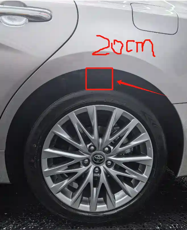

车胎离地距离不一致,左后轮跟前几个轮明显区别。 删除 取消推荐 置顶 取消置顶 关闭回复 打开回复 推荐编辑 楼主禁言 移动帖子 重置头像 操作记录 北京车友2205774 0浏览 · 2025-02-10 15:03· 发布于北京 如图,这个距离是20公分,其他轮胎都是40公里,而且车辆跑起来往左偏。去4S店,他们说没事,正常。现在新车开了6300KM了(3个月)求助:大家的车辆是否遇到这个问题? 举报 打开汽车之家 阅读体验更好 相关问题 更多 问亚洲龙双擎豪华价格 0回答 问轮胎被4s店掉包?? 0回答 问亚洲龙2.0双擎豪华 0回答 问主驾驶座椅皮开裂 0回答 问双擎豪华版车型代码 0回答 问进取版升级真皮座椅 0回答 全部回复 只看楼主 山东的小伙 关禁闭 已屏蔽 宝骏560 车辆单独一个轮胎的相关间距明显偏小,这个是不正常的。第一,这种情况可以看一下4s店同款相关车型,相关的轮胎和轮眉的间距。第二,这种情况一般都是左侧位置相关的减震器有问题导致的,这种现象,需要检查更换新的减震器。 2025-02-10 15:06 来自山东 回复 沙发 屏蔽此人 举报 删除 取消删除 禁言 重置头像 共有条对话 > 修理工老张 关禁闭 已屏蔽 秦L 如果这个地方是20公分,其他轮胎都是40公分,那么这个偏差也有点太大了呀,所以这个建议您还是要再去找他们处理一下,而且您现在车辆跑起来往左跑偏,那肯定是不。正常的,像这种情况一般是因为悬架有问题,特别是减震器的弹簧这个是决定车辆叶子板高度的主要原因,其次的话就是下摆臂。这些东西肯定是要检查的,这个差的有点多,正常差个一公分还是没问题的。 2025-02-10 15:26 来自山东 回复 板凳 屏蔽此人 举报 删除 取消删除 禁言 重置头像 共有条对话 > 北京车友2205774 楼主 关禁闭 已屏蔽 是2cm左右 2025-02-10 15:55 来自北京 回复 地板 举报 删除 取消删除 禁言 重置头像 共有条对话 > 行博 关禁闭 已屏蔽 长安CS75 如果真有这么大的偏差,可以去找4s店看一下,这种问题应该也能自己查看一下,看看轮胎型号是不是一样,里面减震有没有问题,这么大的偏差,问题是可以用眼睛看出来的。 2025-02-10 21:28 来自河北 回复 屏蔽此人 举报 删除 取消删除 禁言 重置头像 共有条对话 > 还想在主楼增加内容?点击续写主楼内容 登录 参与更多互动 发表回复 打开App,查看更多评论 首 页 上一页 下一页 末 页 跳 转 取 消 还想在主楼增加内容?点击续写主楼内容 登录 参与更多互动 系统故障 发表回复 图片最多上传9张 微信好友 微信朋友圈 新浪微博 QQ好友 QQ空间 取消 相关推荐 加载中
