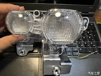

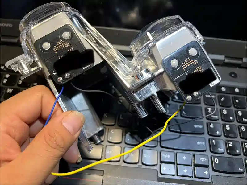

亚洲龙拆下来的这俩小灯,想改造一下当个灯泡玩

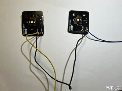

单个灯珠3伏的18650电池可以点亮,但不知道咋回事有的时候会自己暗下来。两个看起来是串联,3伏的电压帶不起来。

第一,如果有条件,应该先测一下原车给这个灯供电的线路,是多少伏的,一般而言,应该是12伏的,因为原车大部分线路都是12伏的供电,很少会单独弄一路不同的电压。假如某个灯要用5伏电压,也是接入12伏,由灯里面的降压电路完成12伏到5伏的转换。所以,大概率原车是12伏供电。
第二,18650电池标称电压是3.7伏,满电电压是4.2伏而不是3伏,如果你的18650实测真的是3伏,不是没电了就是不行了。
第三,这两个灯原车是串联还是并联?一般而言灯很少用串联,因为一个灯坏了另一个灯也跟着瞎了,不科学,而且基于第一点,原车所有线路都是12伏供电,用电器大多是12伏供电设计,如果是串联,就意味着单个灯是6伏供电,属于非标产品,不科学。
第四,假如是12伏供电,你用单节18650肯定是不行的,可以逐步尝试解决,1,先用18650接一个灯,试试是否正常。2,如果正常,可以做两个灯。3,如果亮度不够,可以逐步增加电压,用2节,3节18650串联,分别尝试,3节串联电压大约是12伏,如果原灯设计是12伏供电,3节串联应该能达到正常亮度。但万一不是12伏设计,这个电压可能会烧坏灯。4,假如第3步尝试发现3节18650带一个灯是正常亮度,你可以分别做两个灯,也可以把两个灯并联,用一个3节电池组供电(或者用两并三串,共6个电池组供电,增加续航)再弄个两档开关,一档亮一个灯,二档两个灯一起亮。
