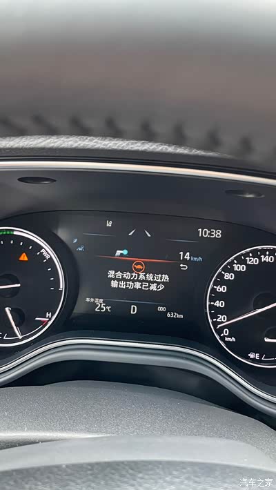

今天跑高速,进服务区上了个厕所,再开车就出现这个情况。后面又进服务区也出现。回来路上又进服务区,又是这样。出现了三次,每次报警3声。怎么回事?后座电池风口没有任何东西挡住。
懂的指导一下,我觉得应该是跑高速电池过热,散热不良。

有没有装全包围脚垫,把散热风扇给遮了
小暖当家 关禁闭 已屏蔽
是不是右边后排座椅那个散热风口你给堵了?

电池滤网

看下我的帖,清理一下电池滤
山东梁朝伟 关禁闭 已屏蔽
亚洲龙
打开电池滤检查一下.和新车旧车没关系,是不是进东西堵了.
如果不是,新车,看你环境温度才25度,就尽快去4S检查一下
和跑高速没关系.
市区热,高速不热.

你把后排座椅下面拍张照给我看看,电池滤芯进风口被你挡住了吧

你是不是装脚垫把后座椅下面的电池出风口挡上了?挡上的话 就会提示过热 不散热了
