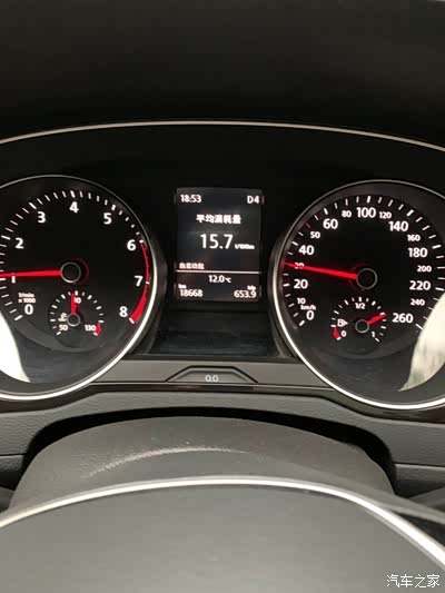

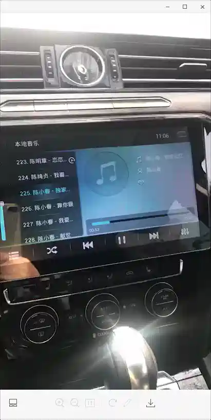

这是目前我车的中控屏,4S给改的
原车中控仪表,不显示方向,也无法显示多媒体(广播电台、音乐等)
2018款 330 豪华
车辆情况:2018款 330豪华, 中控屏是4S卖车时直接给换的(我发现和别人的车都不太一样,也不知道这个怎么样),其他的均为原车未改装。
困扰如下:
    为什么仪表中央显示屏,无法显示广播、音乐信息呢,也没有方向,看见别人的车好像有,有没有哪位大神知道如何解决;
希望有大神可以支招,经常听广播和音乐,但是很苦恼为什么音乐和广播不能像奥迪那样直接显示在仪表盘呢,非得每次扭头去中控屏幕上看信息。

原装的都不一定能显示导航 音频,更别说你这后装的了,除非是德赛西威或者德众尚杰,要么原装的275或者分体机,两千多可以上一个275,基本上所有功能都可以实现。
JJKim0106 关禁闭 已屏蔽
豪华的原装中控本来就不能把信息投影到仪表,需要更高版本的车机,比如866C,048 之类的。
然后你的中控室4s给你换的山寨版屏幕肯定没有这个功能的。可能比原车的屏幕更不稳定。

豪华的原装中控本来就不能把信息投影到仪表,需要更高版本的车机,比如866C,048 之类的。然后你的中控室4s给你换的山寨版屏幕肯定没有这个功能的。可能比原车的屏幕更不稳定。
兄弟那这个中控屏幕有什么好的品牌推荐的没,更换后能否实现 我想要的功能呢

18款的没注意,但是19款的可以显示。这个有什么意思,显示在仪表盘那个地方很小,看着都觉得影响视觉
19款都可以显示了? 你是什么配置。

    改了中控没有改编码

      19款都是275主机,长啥样可以去淘宝搜一下,不是275那就去找4S

      我把我的原装主机看了一下型号,是280d,兄弟确认这个可以把广播显示在仪表上吗
