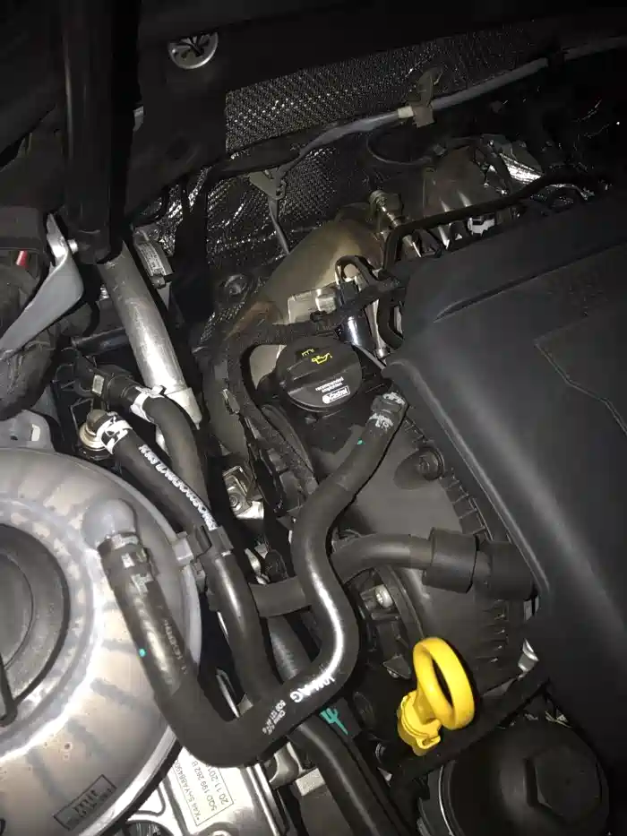

进来看新迈腾B8漏机油!越漏越多!有图有真相!怎么办?
天空_86
0浏览 · 2017-03-08 20:47
就是盖子那个,才跑两千公里!现在我该怎么办?

又给人家免费做广告了
神龙大侠啊 关禁闭 已屏蔽
这是倒机油潵的
2017-03-08 20:52 回复
XU2015MT 关禁闭 已屏蔽
没事,检查一下机油盖
2017-03-08 21:02 回复
最爱脚刹 关禁闭 已屏蔽
蒸汽而已。怕毛线
2017-03-08 21:09 回复
Mr胥 关禁闭 已屏蔽
这是撒出来的,擦干净观察

我的也这样,也是两千多公里发现的。

第一个可能你是新手司机不怪你,第二个可能你是黑托来的。漏机油不是这么漏的!!!

索赔盖

我也是这种情况,一样的,我才五千公里,,,,疑问中。。。。
多余的回眸 关禁闭 已屏蔽
你这是那个盖子的问题,论坛好多这种情况,索赔个盖子换上就ok,不是大问题
shiguangji 关禁闭 已屏蔽
索赔,4s店说了,买到问题车,赔1罚3,恭喜你啊!

确实有这个现象,最近我也打算去4S店看看能不能换个盖子还是密封圈

看看凌渡论坛,330发动机漏油很普遍
rayforce 关禁闭 已屏蔽
宝马iX3
原厂密封圈设计有问题

至多只能算渗油啊,怎么能算漏呢?
上海车友1228023 关禁闭 已屏蔽
我的是那根管子旁边的螺丝有油渍

kukuba 关禁闭 已屏蔽
迈腾
索赔密封圈或者盖子吧。
如果不是特别厉害,可以先不管。

神龙大侠啊 2017/03/08 20:52:40 发表在 沙发
这是倒机油潵的
人家才2000公里,首保还没做,存在倒机油吗!!!
