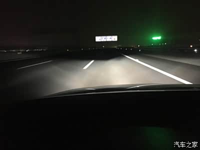

请看图:
大灯怎么了,照出去缺了一个角,而且好像有点偏,这个是近光灯。。。

楼主你好,正常现象啊。近光灯左边的低右边的高,也就是说左边照的近点,右边照的远点。所有的车都是这样设计的。
因为我们是左舵汽车,近光是左边低右边高的。这样的光型是经过科学统计特意做成这样的效果。
因为当你的车在道路上行驶时,左侧是对向行驶的车辆,灯光不能高过对方的车头,否则会使对方感觉刺眼;而你的右侧是顺向行驶的车辆,以及行人或者路牌等等,所以可以稍微高一点,能看的更远,更安全。这样的最合理的光型就叫“Z"型光。

很正常啊

自适应远近光在发挥作用

正常

都是左边的灯照的近,你是缺个角

请看图:大灯怎么了,照出去缺了一个角,而且好像有点偏,这个是近光灯。。。
迈腾大灯就这样!

我这比你这稍微好些,你这左边有点太低。
北京车友1902240 关禁闭 已屏蔽
你这灯问题也太严重了,都没照出一个分道虚线的距离。近光灯太低了,至少要能看到第二根分道线

调一下就是,大灯上有白色的塑料调节丝,逆时针是调高

“左低”是因为会车时,要考虑灯光不能直射对面来车驾驶员的眼睛,保障对方安全才能保障自己的安全。“右高”是考虑右灯稍高(并且可稍偏外)可以扩大驾驶员的视野。

左边低是出厂时刻章这样调好的,目的是为保护对向来车时会车安全,不至于闪瞎对方来车驾驶员眼睛
