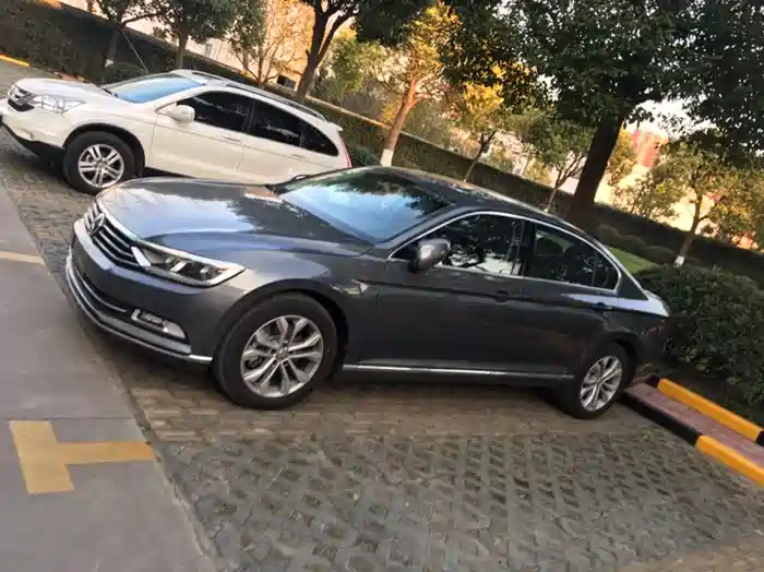

大家胎压都多少啊?
车托马斯
0浏览 · 2017-03-02 20:31
还挺上像的,其实车上都厚厚一层灰了
