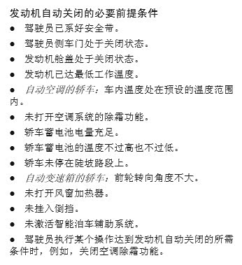

发动机自动启停就是在车辆行驶过程中临时停车(例如等红灯)的时候,自动熄火。当需要继续前进的时候,系统自动重启发动机的一套系
发动机自动启停就是在车辆行驶过程中临时停车(例如等红灯)的时候,自动熄火。当需要继续前进的时候,系统自动重启发动机的一套系统。但有车主发现,有时候自动启停不正常工作,这是为什么?
自动启停不工作主要6种情况:
1.冷车发动后水温没有上来(一般是70度为界)
2.车外温度低于5度, 或开了热风车内低于20度。
3.电瓶电量不足(低于60%)
4. 方向盘角度大于30度
5. 前排安全带没有系好
6. 坡道停车(比如10% 坡度)

荒原0野狼 关禁闭 已屏蔽
坦克300
满足以下条件才会关闭
