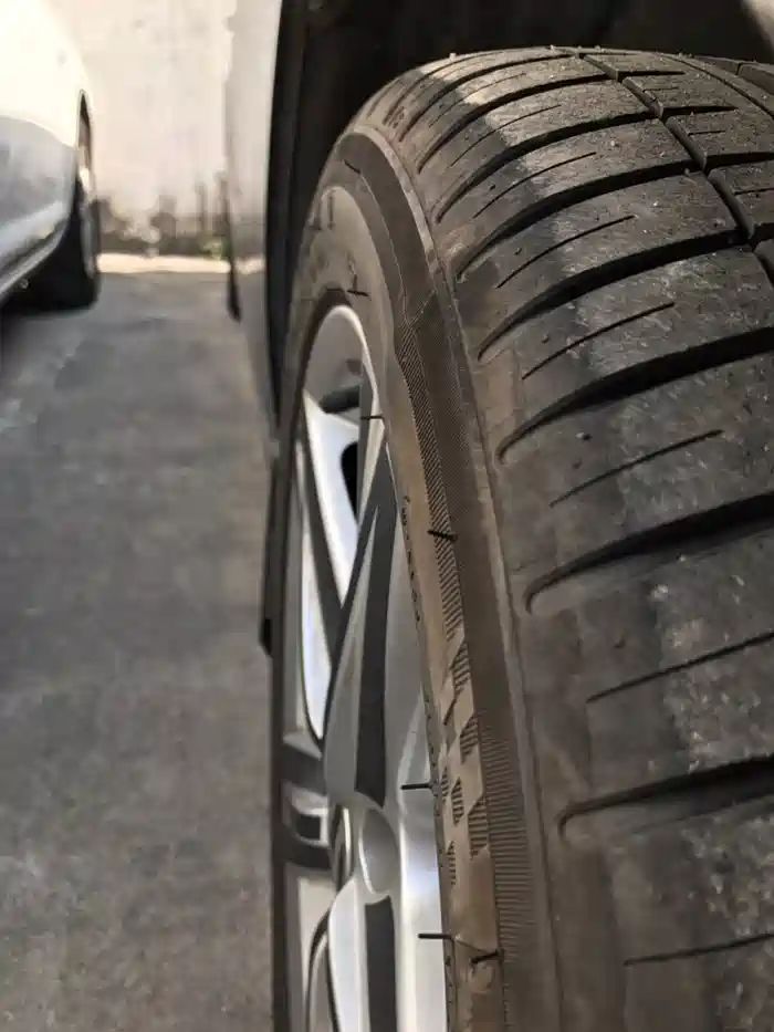

请教大家帮我看看,米胎,一万九千公里,右前轮有点鼓包,鼓包不是非常严重,但是摸得到看得到,现在过年到处都放假没办法换胎,今天要跑三百公里,来回就是六百,请问我这个胎还能勉强再跑六百吗?而且应该是跑高速,我会注意下,请问危险系数是不是非常大,现在到处放假换不了胎也没办法!

平时一定建议你把它换了,不过现在过年的特殊时期,换胎也困难。建议换到后轮,交换后螺丝记得拧紧。看看胎压多少,可以稍微降点压到1.8~2.0BAR,减少轮胎压力。注意不要过坑,鼓包肯定怕冲击。高速上开慢点,时常感觉下状态。

有危险,建议不要

放到后轮,慢点别超过100

危险,高速肯定不能跑了,大部分修车的休息了,个别还来吧,估计得多花点钱

轮胎侧面有伤尤其是鼓包,缺失非常危险,如果实在没有办法,那就把这个车轮和后轮换一下位置,小心驾驶,多多观察。

楼主啊,都鼓包了,还赶开高速,不知道爆胎危险嘛,坚决不能开,哪怕开备胎,都比你这个安全一万倍,起鼓了,就是轮胎里面的钢丝断了,你知道不知道,很危险!

想办法换胎吧,安全无小事阿。

多谢大家的回复,我打电话给米其林,找到一家可以换的换了,两个两千三,祝大家都过个快乐年,新年快乐!!
