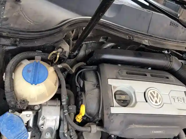

15款迈腾,才一万多公里,今天刚发现,不知道什么时候开始的,这个部位名字叫什么?

涡轮吸气管。曲轴箱强制通风的油气,因为油气分离器分离不彻底,再加上,吸气管和涡轮进气口连接的这段胶管密封不好。油气就渗漏出来了。
保内建议索赔:
1、吸气管。2、油气分离器。

轮叔 2017/01/19 14:19:13 发表在 沙发
涡轮吸气管。曲轴箱强制通风的油气,因为油气分离器分离不彻底,再加上,吸气管和涡轮进气口连接的这段胶管密封不好。油气就渗漏出来了。保内建议索赔:1、吸气管。2、油气分离器。
在保内,抽空去了索赔下,太坑了!
问题大不?能否详细解答下,谢谢了

轮叔 关禁闭 已屏蔽
昊锐
深思那段岁月 2017/01/19 14:26:17 发表在 地板
问题大不?能否详细解答下,谢谢了
发动机仓油渍多当然是个大问题了。有安全隐患啊。
对发动机工作是没有影响的。

北京车友3018651 关禁闭 已屏蔽
大部分都这样,有的会在管子接口那封胶。。。只是外面看不到,里面还是有。。。如果去4S换的话,时间长了还是会出现。。所以我的意见就是勤看机油尺,大概2500-3000左右看一次机油尺,少机油了就添点。。。。能开就凑合开吧。出质保了,买份自然险。。。

小小大迈 2017/01/19 15:08:51 发表在 9楼
没出质保啊 去索赔下吧?

进气门积碳以前有清洗过吗,没有的话洗洗吧。效果很好。
一般如果机油消耗量过大才需要大修,比如消耗量达到0.5L/1000公里。0.3左右不用修。
渗油一般是密封的问题。比如发动机的凸轮轴盖板,里面的橡胶密封垫老化引起渗漏机油。换个盖板就能解决。
发动机下部,曲前油封盖渗漏机油的情况较多,也算是EA888发动机的通病。换个原厂的侧盖就能解决。

深思那段岁月 2017/01/19 15:20:46 发表在 10楼
没出质保啊 去索赔下吧?
不耽误开就凑合着点吧。去也就是给你换个油气分离器。这病不治根。就怕修完了,问题没解决,再来点别的小毛病
