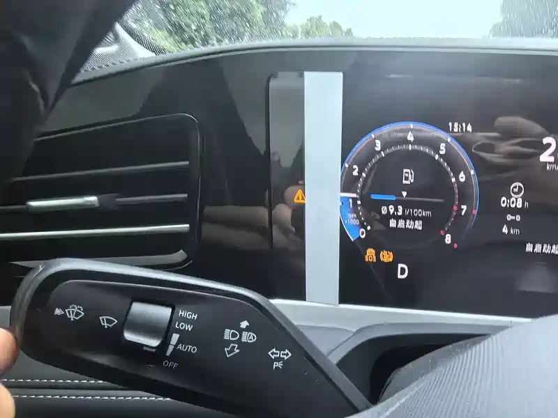

迈腾b9过水仪表盘上显示这3个故障灯,属于正常的吗

那位伙计告诉我一下,今天过水仪表盘上显示这3个故障灯,几分钟后灯灭,属于正常的吗

正常,过水了底盘这些传感器检测到有异常,报警,过去后正常了就解除报警。若是一直报警就去4S电脑消一下故障码~

没啥事儿,一般自己就能解除。

应该是一个是防碰撞,一个是组合辅助系统,估计是你过水的时候水碰着前视毫米波了,毫米波以为自己坏了,然后提示故障码,然后开一会自检又发现自己没坏,然后故障码就消了

雷达脏污了,过了水跑一会上面的脏东西跑掉了就没有误报了

过水了?正常,让水蒸发一下就好了,觉得不舒服去清一下,不是问题

正常的,车轮传感器沾水信号乱了才亮一堆故障灯,跑几分钟水干了灯自己就消了。之后干路不反复亮就不用修,总亮再去吹一下插头。

没啥事,水蒸发了自己就好了

问题不大,只要故障灯能自己灭就没事

正常,涉水就会有提示,过后故障灯熄灭问题不大

这三个灯分别是esp,abs和胎压监测,大概率是轮速传感器插头浸水,造成短暂信号波动,行驶几分钟后,插头上的水干了,就正常了

那正常,车上红黄指示灯都是故障灯,亮了就是有问题,过水导致传感器探测受限,从而使功能受限就报故障了,

涉水后地盘传感器受潮会触发警报,水干了没事了就恢复正常啦,如果一直报警就去4S 店清理一下故障码就行了

要说还得是迈腾B9.,啥事没有,属于一个正常提醒

正常的,过水传感器会有反应,就会报故障,等干了就正常了,涉水没事儿的
