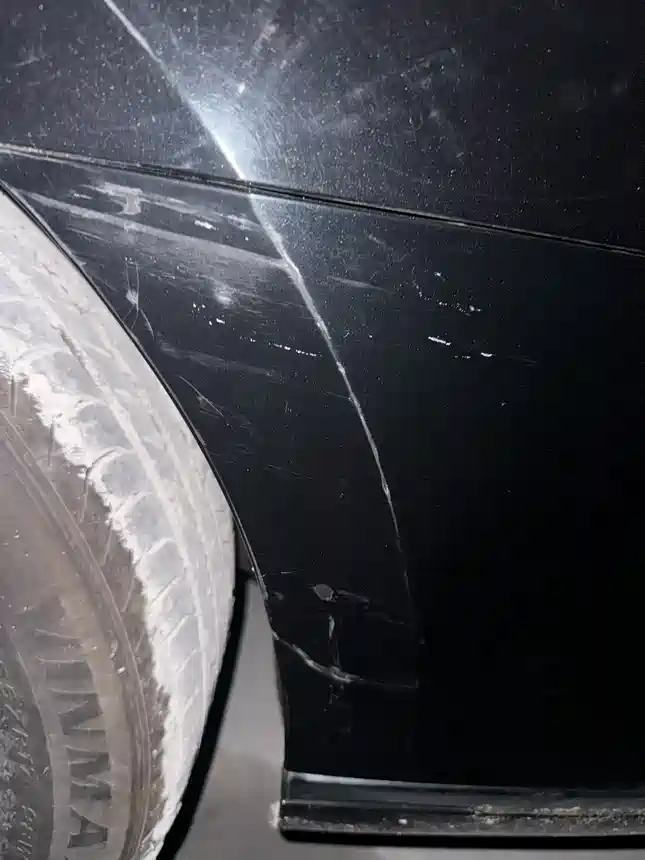

问 大众迈腾修复 删除 推荐精华 置顶 取消置顶 关闭回复 打开回复 推荐编辑 楼主禁言 移动帖子 重置头像 操作记录 潍坊车友7641274 0浏览 · 2026-05-21 03:50· 发布于山东 前两天下完雨回家才发现左后轮这边莫名其妙刮成这样,这种情况是要怎么处理最好,用牙膏擦过了。下面的圆点地方是漏底漆了吗 举报 打开汽车之家 阅读体验更好 相关问题 更多 问迈腾 0回答 问如何调近光灯高低 0回答 问迈腾原厂胎压显示品牌 0回答 问迈腾380 0回答 问迈腾更换火花塞 0回答 问B8轮胎偏磨 0回答 全部回复 只看楼主 雨后阳光880315 关禁闭 已屏蔽 五菱宏光 那个小圆点已经漏底漆了,时间久会生锈。浅划痕不用管,想好看就抛个光。漏底漆的地方买点补漆笔点一下防锈,不想花钱就先这样,问题不大。 05-21 06:31 来自山东 回复 沙发 屏蔽此人 举报 删除 取消删除 禁言 重置头像 共有条对话 > 内蒙宏光老白 关禁闭 已屏蔽 五菱宏光S3 这个损伤划痕比较深 划痕蜡 牙膏只是处理轻微的划痕,彻底解决补漆处理效果比较好,保险杠塑料件不怕锈蚀 单修这点也不是很值当,建议可以通过抛光能处理不明显或者是贴防水车贴遮挡一下将来有机会了一起处理。 05-21 06:34 回复 板凳 屏蔽此人 举报 删除 取消删除 禁言 重置头像 共有条对话 > 老衲一头秀发5966 关禁闭 已屏蔽 名图 楼主拍摄的图片来看,白色小圆点是已经暴露的底漆,涂牙膏没有用,牙膏只能处理轻微的剐蹭,这种露了底漆的剐蹭属于比较深的。这种漏了底漆的刮蹭最好就是对这个面进行重新喷漆。 05-21 07:05 来自江西 回复 地板 屏蔽此人 举报 删除 取消删除 禁言 重置头像 共有条对话 > 阿杰瑞米瓦德 关禁闭 已屏蔽 奔驰C级 那个小圆点是露底漆了,还是去4S店处理一下吧,以免处理不好后期生锈 05-21 08:07 来自吉林 回复 屏蔽此人 举报 删除 取消删除 禁言 重置头像 共有条对话 > 中庸之道4925 关禁闭 已屏蔽 揽境 这个刮的主要部位就是塑料件,如果不介意外观有一点点瑕疵的话不处理都行,圆点确实是露底了,但啥也不影响,把其他部位抛光一下看不出来,那个小点无视就好。或则是弄个防撞贴上去遮瑕防护一举两得。那个专业灌水的真恶心,还生锈……放心吧,完全不会生锈,塑料件生什么锈。 05-21 09:20 来自内蒙古 回复 屏蔽此人 举报 删除 取消删除 禁言 重置头像 共有条对话 > 彩虹天堂呀 关禁闭 已屏蔽 宝来 圆点位置已漏底漆,浅划痕抛光即可,露底处点漆防锈最划算。 05-21 10:56 来自吉林 回复 屏蔽此人 举报 删除 取消删除 禁言 重置头像 共有条对话 > Starry759 关禁闭 已屏蔽 买点划痕修复蜡,挤到干毛巾上反复擦,应该能擦下去 05-21 20:52 回复 屏蔽此人 举报 删除 取消删除 禁言 重置头像 共有条对话 > 秦始黄焖鸡 关禁闭 已屏蔽 哈弗大狗 你看找个地方抛抛光能不能抛下去,要是能抛下去是最好的,不行就得重喷或者点漆了,不过后杠一个塑料件,只要你看着不难受其实没啥的 06-17 08:36 来自吉林 回复 屏蔽此人 举报 删除 取消删除 禁言 重置头像 共有条对话 > 偷渡南方的企鹅 关禁闭 已屏蔽 奥迪A7L 内容正在审核··· 查看回帖内容查看操作记录 06-23 11:42 来自吉林 屏蔽此人 删除 取消删除 禁言 重置头像 共有条对话 > ikun顶流 关禁闭 已屏蔽 迈腾 这种刮擦牙膏解决不了问题,只能喷漆了 06-24 13:38 回复 屏蔽此人 举报 删除 取消删除 禁言 重置头像 共有条对话 > 还想在主楼增加内容?点击续写主楼内容 登录 参与更多互动 发表回复 打开App,查看更多评论 首 页 上一页 下一页 末 页 跳 转 取 消 还想在主楼增加内容?点击续写主楼内容 登录 参与更多互动 系统故障 发表回复 图片最多上传9张 微信好友 微信朋友圈 新浪微博 QQ好友 QQ空间 取消 相关推荐 加载中
